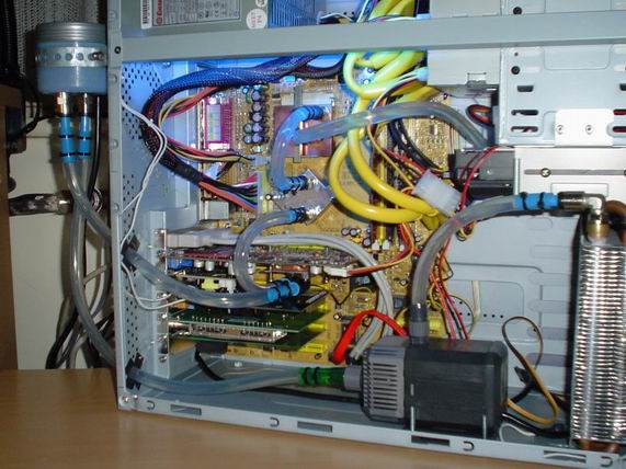

Hvala, ali meni treba nesto manje za protocnu pumpu i da se moze montirati s vanjske strane kucista.
Do sad sam imao posudu za gel, ali to izgleda ruzno.
