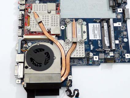

Grafa je poprilično neopterećena i njena temperatura (mjerena Everestom) ne prelazi 40-50°C, a cijeli heatsink izgleda ovako. Dakle grafa je na odvojenom 'kanalu' od procesora i chipa od chipseta tako da niti ne bi smjela previše utjecati na hlađenje procesora. Heatsink sam po sebi izgleda k'o nov, bez ikakvih oštećenja i oksida na vitalnim mjestima, tako da ne bi u njemu smio biti problem. Procesor lijepo nasjeda na heatsink, to vidim po pasti kad se skine heatsink. A da pitam, underclocking o kojem piše u sticky-u se radi softverski u vindovsima, je tako? Samo ponekad laptop dođe do te točke u kojoj se vindovsi normalno podignu, češće padnu putem, tako da bi mi i to bio problem. Ima li možda neki program kojim u BIOS-u mogu promijeniti voltažu, odnosno da laptop radi na sniženoj voltaži i prije nego se vindovsi dignu? Nešto kao što se može na običnim kompovima sa 'normalnim' matičnim pločama. |

Kao sto ti je kolega rekao, krepao ti je heatpajp. Bratu je isto krepala. Prvo je grafička stalno prebacivala modove i misli je da je do drajvera jer je stavil modane, stavil je orginalne, na novo win i 7 i xp. Ali uvijek isto. Grafička prebacuje modove iz power u save.. Otvoril on laptop i dirali mi heatpajp di je GPU i on vruć, a drugi kraj hladan. Maknul je dio koji ide na grafu i stavil je plavi zalman i 12cm vent na 5V. Temperature su masno pale i grafička radi normalno. ![]() ![]() Za sad stavim ovu lošu sliku.

pajp ti je negdje pustio "bijeli dim", on služi da kroz njega odvede temp do radijatora. ako je kod proca vruć a par centi dalje hladan, to je to |

Sorry svima, nisam bio pri kompu zadnjih dana, pa nisam stigao niti odgovarati. ![]() Dakle, po vama je problem u komadu lijevanog zeljeza i bakrenim cjevcicama koje toplinu odvode sa procesora, chipseta i grafulje do venta koji sve to skupa hladi? Meni je to malo sumnjivo, kako to moze riknuti, sto tu moze riknuti. Uvijek sam se pitao jesu li one prazne, ili unutra ima 'nesto' sto jos bolje provodi toplinu. Ako uzmemo da su prazne, onda kako moze krepati komad lima/bakra? A sto se tice provjere jesu li cjevcice hladne... nazalost ovo sr... od laptopa se ne moze spojiti i provjeriti gdje se i koliko grije jer su mu procesor i maticna i ventilator s donje strane, a sa gornje (ispod ekrana) su mu konektori za upaliti ga i spojiti ga na monitor, tako da bi jedina solucija bila uzeti pilu i izrezati donji dio kucista na mjestu gdje dodje heatpipe. ![]() |

100% ti je heatpajp. Ali još jedno provjeri. znaš onu, tri put mjeri jedanput reži. Makni dio hlađenja koji ide na procesor i na procesor stavi neki hladnjak na njega. Stavi pastu i stisni ga te pazi da se ne odskliže. Stavi i ventilator neki da puše preko toga. Rekel si da je to sa donje strane. To je malo problem, ali ne preveliki. Ako imaš monitor od komjutera uzmi ga i spoji na laptop. Otvori laptop stavi ga na rub stola tako da ekran visi prema podu a donja strana bude gledala prema gore i onda se možeš igrati. još spoji miša i tipkovnicu.

![]() Izgleda da je mnozitelj procesora zakljucan, tako da u svakom od ovih programa koji su navedeni (u stvari probao sam prva 3, RMClock, SpeedSwitchXP i CrystalCPUID) jednostavno 'posivi' opcija za mijenjanje icega i mozes ga j... nista od undervoltanja za ovaj proc. Majku im, zakljucali mi proc da ga ne bi overclockao, a sad ne mogu ni downclockat. ![]() Ili? Cini se jedino izgledno rjesenje nabaviti novi heatsink? Ili ako nekome rikne maticna ili nesto slicno na bas takvoom, Acer Aspire 5530G, pa da mi ga proda. Mislim ako i njegov nije ispustio dusu, odnosno bijeli dim iliti plin koji unutra. ![]() Gdje bih to mogao nabaviti, ima negdje tu kod nas? Pozz Zadnje izmijenjeno od: zmaksonvil. 06.04.2010. u 07:39. Razlog: Nije Travelmate, nego Aspire. :-) |

Evo ga, problem rijesen i laptop radi k'o nov, jeeeeeee. ![]() Hvala svima na savjetima, ![]() Nabavio sam cijeli komplet hladnjak+ventilator za 281 kunu u MR Servisu, kojeg usput pohvaljuem, zamijenio ga i laptop se sad normalno hladi. Temperatura u idle-u je cirka 40-50 celzijevaca, a pri opterecenju (defrag) temperatura ne prelazi 70, dok je prije kod imalo veceg opterecenja tik-tak dolazio do 100 stupnjeva pri cemu bi se laptop imidijatli ugasio. Nadam se da ce ova tema nekome dobro doci kada dodje do slicnog problema. Zivjeli i svaka cast i hvala jos jednom svima na pomoci. ![]() |
