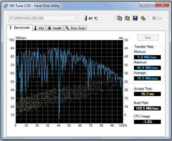

Datum registracije: Oct 2005
Postovi: 2,523
hehehe, zanimljiv post - slazem se, moguce... najveci problem mi je to kuciste koje je custome made, tako da je i napajanje ono malo manje, a moja zamjena je stadnardne velicine pa ne znam kako bi to izkombiniro, lako je probat al treba nekako i zavorit kuciste kasnije ![]() Citiraj:
btw sta se tice pada performansi, mislim da nije to problem sa hard diskom jer recimo evo kako javlja na mojem racunalu: Zadnje izmijenjeno od: Astral. 18.03.2010. u 11:17. |

Postovi: 33,998
Čekaj malo! Čini li se to meni ili imaš famozni 'Speedy' hard (Seagate 250Gb sa jednom pločom u sebi)? Ako je tako, znaj da je dio njih porikavao kao i dobar dio 7200.11 serije, tako da bi ti moglo biti do harda.
Postovi: 2,523
tocno sam i mislio da ces rec da i moj onda rikava lol, ma daj pa imam ga vec 2-3god. nikad problema, ima ga i jos 3 moja frenda i radi besprijekorno... takodjer IIRC nikad nije bilo problema sa 410AS serijom sta se tice rikavanja, ovo je 250gb model, probleme su imali 500gb modeli, kao sto rekoh - ako se dobro sjecamskini hd tune pa probaj i ti taj test |
