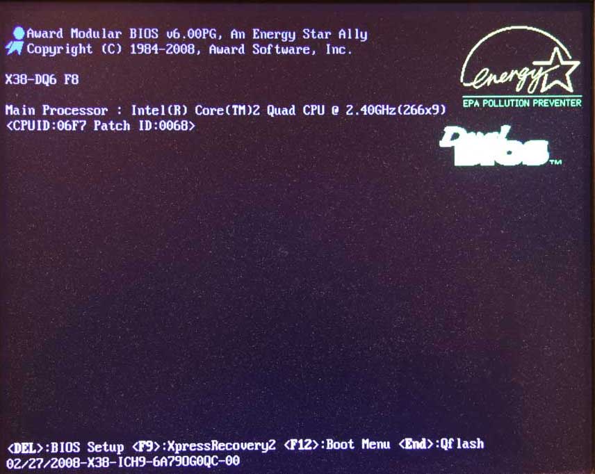

Staro 09.04.2010., 19:33   #577
dr. Damir
Datum registracije: Dec 2003
Lokacija: Zagreb, Croatia
Postovi: 26
q6600 b3 ni da mrdne sa defaulta
Nisam baš iskusan u ovom području a pokušao bih q6600 sa 2,4 dici do max 3 GHz-a.
Konfiguracija je ova:
Q6600 B3
Gigabyte X38-DQ6
OCZ Fatal1ty 8500 (1066 MHz) 8GB
Čim pokušam FSB malo podići gore (za 10) ruši se odmah na startu i vraća na default. Ostavio napon na defaultu ili ga malo podigao, rezultat je isti.
Sa 266x9 se ne miče. Na koju vrijednost podesiti djelitelj memorije(A, B, C, D?)
Obzirom da nemam nekog iskusnijeg da mi pomogne obracam se ovdje.
Pokusao sam sa uputama koje su na ovom forumu, ali ni da mrdne.
Pomagajte!
Hvala unaprijed svima.
P.S. Zauzvrat nudim ginekološke usluge! :-)
Damir
dr. Damir je offline   Reply With Quote

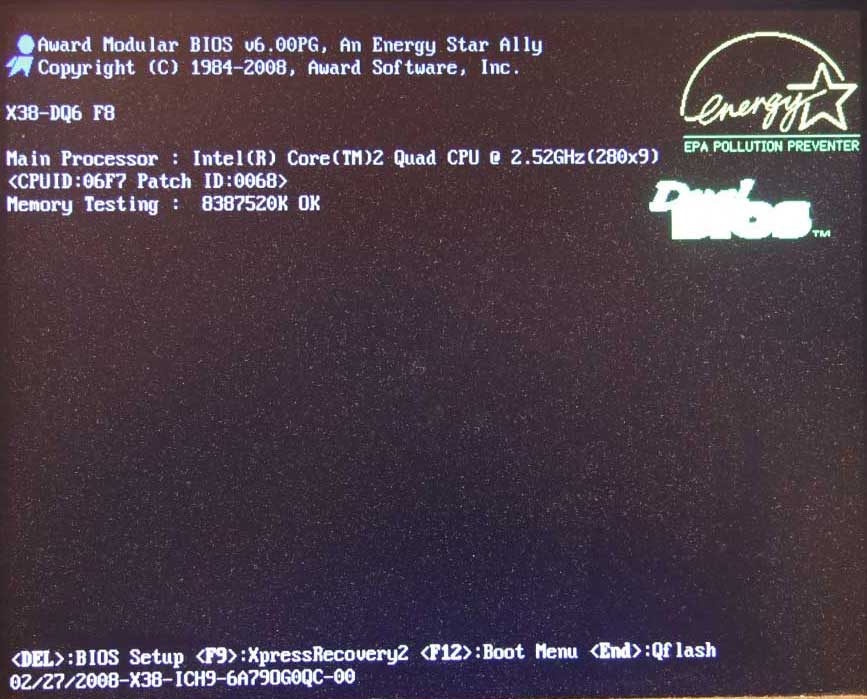

Staro 09.04.2010., 21:50   #579
dr. Damir
Postovi: 26
Evo idemo redom:
Ovo je prvi korak, gdje sam pokušao bez dizanja napona za malo podignuti kao na slici 1 i 2.
Nakon restarta dodje mi do točke koju prikazuje slika 3 te se ponovo resetira i vrati na defaultne postavke slika 4.

Staro 09.04.2010., 22:13   #580
TomRi
Can You Hear Me? 142.8 dB
TomRi's Avatar
Lokacija: Zagreb, Kvatrić
Postovi: 2,073
napajanje bi trebalo biti dovoljno.
napon procu stavi na 1.35V a ne 1.28 kao što imaš sada,
ako dobro pamtim, toliko piše na kutiji da drži garantirano pa nemaš brige oko kurenja,
dižeš napon čisto da otkloniš njega kao uzrok,
jer B3 nije baš dobar za OC kao G0 verzija, em treba napona a grije se više...
kasnije kada sve bude stabilno, lako spuštaš napon korak po korak uz provjere stabilnosti, dokle ide
robust graphics booster isključi, ili što već nudi u tom izborniku
PCI express freq. stavi na 100 ili što ti je već default, jer ovako vjerojatno i nju dižeš.
System memory multiplier smanji da ti bude ispod 800,
i onda dizanjem takta proca naciljaš da budeš oko 800, možda te to zeza, jer sada je na 840!
pa kako sada stvari stoje clockaš i memu i proc i grafu u isto vrijeme,
idi prvo cpu, pa onda kada to bude stabilno se poigraš sa taktovima/latencijama memorije, ako idu preko 800MHz onda dobro.
grafu ne bih savjetovao odmah clockati preko PCI frekvencije, već iz winsa sa programima za to.
eto, pa vidi i javi jel pomoglo
(btw u kojoj si bolnici, ja sam u KBC Sveti Duh)

Staro 21.04.2010., 22:58   #582
dr. Damir
Postovi: 26
Uspio sam ga dobiti stabilnog na 3 GHz-a sa naponom 1,35V, poliranjem baze hladnjaka jer se pregrijavao. Na manjem naponu mi nije stabilan.
Na 3,2 GHz-a (400*8) na 1,4V mi jedna jezgra "puca" nakon par minuta Prime95.
Damir
