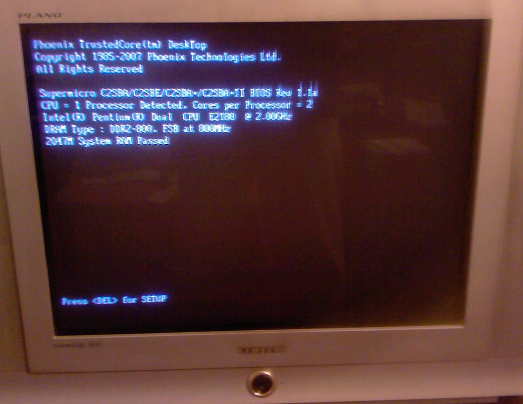

Autor jelc Pregled postova
najbolji kanal na bnet-u je onaj večernjaka, možeš se cijeli dan zabavljat gledajući kako im se ruše windoze i boota stroj:d
