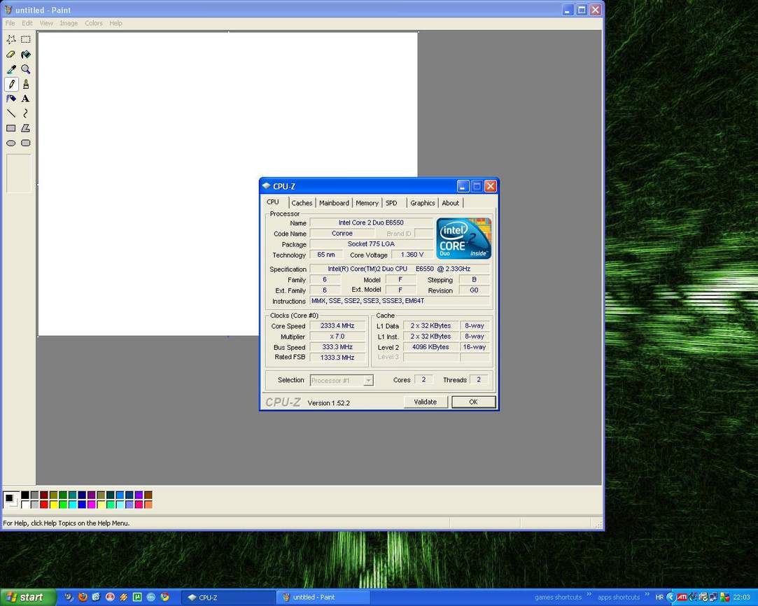

Evo kupio sam karticu cyclone 4890 i kad kloknem moj e6550 na 2.8ghz...i učitam windowse...cpu-z mi pokazuje njegove početne vrijednosti, dakle 2.0 ili 2.33 ghz!!!
sad sam probao vratiti staru x1950pro karticu i kloknem cpu...i voila radi na 2.8ghz!
kartica 4890 traži min 550w...a ovo sranje ima "650" i ne može jadno ništa da upogoni, sramota!
Pokazalo se da sam se zajebo što sam htio uštedjeti par 100kn, sutra idem u dućan i probat ću ga zamijenit...
mislio sam nadoplatit još 300kn za coolermaster silentpro m600w, mislim da bi to bio dobar izbor ako upali zamijena!
Što pokazuje 2.0 ili 2.33 GHz?
Jesi ziher da nije uključen EIST i C1E?

tužno da znam...ali istinito!!! i ja sam ostao zapanjen jer znam da sam pokaušavao klokat comp još na starom napajanju i sa x1950..ali bilo je lagano nestabilno ..
pa sam kupio tu grafu i napajanje..kao spire ...i mislio sam okej je...500kn košta pa nioje valjda loše bit će super mislio sam si...
i eto iako ima 650w uvijek radi na maximun...puše kao fen za kosu i nema snage ni za dignut mi procesor kako treba!!!
Uglavnom preporuka za sve koji su čitali da ga ne kupuju.
Što se tiče CM psu kojeg mi ti preporučuješ nema ga u tom dućanu...ima taj 600w silentpro...koji je btw i u službenim stranicama ati-a kao ok psu za 4890-ku!!!
Samo se nadam da će zamijena upalit...
hvala na savijetu!!!
[QUOTE=Wolverine;1499870]Što pokazuje 2.0 ili 2.33 GHz?
kažem ti...cpu-z pokazuje malo 2.0 pa malo 2.33...
a kad sam stavio x1950pro pokazuje 2.4 pa 2.8.
Možda je i napajanje samo neispravno?

Ako ti taktovi skaču odi u BIOS i pogasi EIST i C1E tj Intelov Speedstep

Čuje se jer mu je vent stalno na maksimalnom broju okretaja,to nije tvornička greška,nažalost to tako je. Ali lako se sredi ili malo bar popravi nekim tišim 120mm ventom.
Što se tiče taktova procesora ne vidim osobno direktnu vezu napajanja sa procesorom, može bootati na taktu,ili ne bootati, odvrtiti neki test ili ne, ali da će napajanje odrediti takt procesora,to je nemoguće.
Nisi dobro overclockao,ako si samo htio naglasiti ne-kvalitetu Spire pojačavši je ovom tvrdnjom,ispalo je bezveze,jer napajanje ne može OC-ati, ili neomogućiti OC stroja. Bar ne ovog tipa.
Može ti bacati BSOD-ove,ne puštati te u OS,rušiti igre,ali da će sam uključiti što je Wolv rekao,nein.
Nisi dobro clockao,kraj priče. Ostavio si nešto Enabled. I naravno,pojačat malo voltažu procu, to bi moralo uredno oko 1.3625V ić na 3.0. Ja sam imao E6750,ajd,nisu isti multiji,ali na 3.2 je išao sa tvorničkom voltažom.

Okej sve je to moguće...nisam neki super expert...ali recimo....
Stavim staru karticu...idem u bios i dignem takt...sejvam i pokrenem xp...i okej je takt!!!!
Ugasim komp...stavim drugu karticu...upalim komp i nije više isto.
voltaža je na 1.4 jer multiplajer ne ide više od 7x!
sad ću probat opet!

Daj mi fino screen CPU-Z-a
Ti si stavio FSB na 400 dok je unutra bila X1950 ali možda se vratio na default dok si mjenjao grafu pošto je to novi komad hardvera. Gle ako je FSB 400 i množitelj x7 takt mora biti 2.8GHz bio unutra Neon, Spire, MS, Corsair ili Zippy.

Staro 01.12.2009., 21:56   #24
dekky
dekky's Avatar
Lokacija: pula
Postovi: 637
evo ovako...
možda mislite da sam glup ili sl...ali...
Događe se sljedeće...sad sam tek skužio...
dakle kad kloknem i opet restartam i uđem u bios cpu host clock control bude na disabled kao i system memory multiplier iako sam ih promijenio i naravno stisnuo f10 kao i drugi put esc pa save and exit!!!
Napominjem opet da sam ga uspiješno kloknuo kad je bila druga kartica unutra ...dakle ili je do nove kartice nešto ili je do dotičnog napajanja?
Imate neku ideju...
i bios je nedavno updejtan na f9

Ne bi bilo loše preflešati BIOS na neku stariju verziju,možda je zaista u toj reviziji bug,ne znam sumnjam - ekipa bi se davno ovdje pobunila,a te ploče su na PCE bile hit,svaki drugi user je imao p35 điđibajt.
Trebalo bi uz flash starijom verzijom,napraviti obavezno clear CMOS, izvaditi bateriju na koju minutu,i kapicu sa 12,prebaciti na 23,ili kako se već radi kod GB,ja imam ASUS-icu p35 pa po njoj ravnam stvar.
http://www.gigabyte-usa.com/Support/...S&FileID=13692
Naravno,nije naodmet ni proc izvaditi,za vrijeme clearanja CMOS-a. Pa lijepo onda eliminirati jednu po jednu stavku.
Nemogu vjerovati da je taj proc nečim zalockan,pa nije to AMD T-bird, priča ide ovako,svi kupili proceve,i jedino moj lockan,ni mhz nije htio mrdat sa 900,potrgao sam sve jumpere na ASUS A7V ploči,i ništa,deda ne mrda. To nije slučaj s tobom tu.
Taj 6550 ide na 400x7 bez beda,sad treba samo eliminirati greške. Špiro ne može biti kriv, treba pogledati net i prijašnje verzije BIOS-a, posjetiti FAQ stranice o toj ploči na GB siteu, potražiti probleme ako treba i na .
Može biti BIOS bug,zašto ne..nije nitko rekao da si glup. Samo je to rijetkost,da baš tako trokira,i ne pamti postavke. Nešto dobro nije napravljeno,neću sad reći flash,ali lako moguće da je BIOS beta release bio,ili tako nešto.
