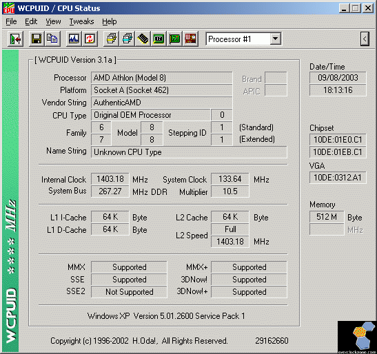

Dakle, zanimaju me neke stvarčice o ovome procu:
1) Kako se kloka i dokle ide FSB? Vidio sam ih clockane na preko 2GHz:burn:
2) Kolika je uspješnost pinmoda - otključavanje množitelja?
3) Kolko keša ima?

Nadam se da ce pomoci

Pomoglo je, TNX Bleki.
Samo mi nije jasno kako to da ima duplo više L1 keša od L2:confused:
