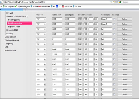

Vidim da je tema malo starija, ali mene i dalje muče problemi sa sx763, isprobavao sam dosta nasumičnih portova. 4-ri kompa mi idu na mrežu 2 wlan a 2 lan, adrese su otprilike kao 192.168.1.30 i slično.
E sad me muči pitanje gdje griješim, portovi su zatvoreni
Zadnje izmijenjeno od: lola75. 30.09.2009. u 14:19. Razlog: nedostaje mi slika sa imagesforme

Oprostite evo slika za post gore

Dakle firewall ugasi, stavi fiksne IP adrese, ili fisno dodjeljivanje DHCP-om, i probaj otvorit još i UDP, nije vidljivo za što to točno otvaraš portove, osim porta 21 i 23 za koje je jasno čemu služe, valjda...

Evo dalje pojašnjenje:
adrese su fiksne, recimo da mi je komp ovako podešen
192.168.1.24 pa drugi 192.168.1.25 itd...
255.255.255.0
192.168.1.1
195.29.166.116
195.29.166.117
probavao sam i svaki port da otvorim, jednom UDP a drugi ispod TCP ''neradi''
e sad, jedino ne kužim ovo sa firewallom , imam avast, a koristim windowse7, da li u njima da podešavam firewall, ili u avastu ili na T-com stranicama...
lola75 je offline   Reply With Quote

Ma problem je u dreamboxu, za njega mi treba otvoren port, primjerice 6000 ili 12222 ili 34978, otvorio sam normalno 3-4 porta ali dalje ni u ludilu. Takav isti router kod prijatelja , a tamo poražavajuće nemogu otvoriti ni jedan osim 21 i 23, a kad zovem T-com oni samo kažu mi ne dajemo podršku, evo to su otprilike moji jadi.
Dakle i kod prijatelju je fiksna IP, recimo 192.168.1.30, a ostalo navedeno kao u mom ranije postu....
