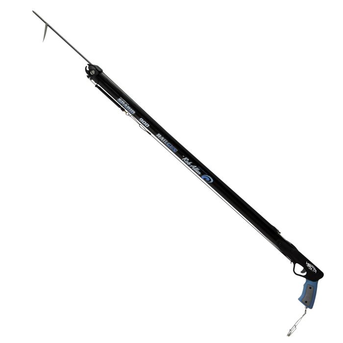

Jeli moguće neku sliku napraviti transparentnom tako da npr. sve što je bijele boje na slici postane transparentno ili moram sa onim magic wandom bas odvajati sa slike ono sto zelim da se vidi i ono sto zelim da bude transparentno?
Od programa imam paint shop pro 7 i photoshop cs 3.
Konkretno radi se o ovakvim slikama (dakle vrlo jednostavno, stvar i bijela pozadina odozada):

Mislim da se to zove transparent background, a evo nekih tutoriala:
http://www.mediacollege.com/adobe/ph...arent/gif.html
http://www.absolutecross.com/tutoria...nsparent-gifs/
http://www.ehow.com/how_2029201_png-photoshop.html
Naišao sam na info da ovi formati: GIF, TARGA, PNG, TIFF podržavaju transparent background, a preporuča se PNG (multi transparency).

Jel postoji jednostavan način da se slika "stopi" sa backgroundom koji je crni. Dakle da nema oštrih rubova.
Mislim jel ima kakav filter ili se mora sa brush toolom.

Imaš feather u Photoshopu, napraviš selekciju i postaviš Feather na par pixela i stisnes delete (možda ćeš morati invertirati selekciju) dok si ne makneš oštre rubove.
Za uklanjanje ovog gore bijelog backgrounda možeš koristiti Background Eraser ili Magic Eraser, a ima i milijun drugih fora za to maknut.

S ovakvim slikama nema smisla. Predmet koji bi stopio na crnu pozadinu JE VEC CRN, tako da bi to izgledalo polu-retardirano ili se nebi vidjelo o cemu se radi. Ili mijenjaj pozadinu u nesto drugo, ili editiraj slike i sa efektom-dva popravis kako se stapaju sa podlogom.
A podlogu ispod predemeta popravis tako da napravis layer sa nekom bojom (npr. crvenom), pasteas pljucu na layer iznad toga, i stavis ju kao multiply, ili kemijaj po tim modovima blendanja dok ne nadjes zadovoljavajuci. Malo ce skenjat boje al' i to se da sredit sa malo maskiranja ako imas vremena

mozda nisu svi crni?
