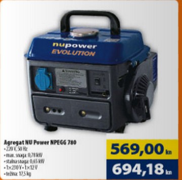

Ima u Metrou neko malo govance za 700 krznaša.

Ovo što je @Jelc iskopao mi se baš sviđa, 20kg bi se dalo vježbat mišiće svaki dan
Međutim koliko goriva troše ti mali prdavci ? Budem sutra skočio u Mercatone tu u Karlovcu vidjet dali ima tako šta...
Ovisi jeli dvotakni / četverotaktni motor + snaga, obično u rangu 0,5 - 1 L/h
Ovo šta je Jelc iskopao može biti interesantno, pogledaj Baumax, Pevec, . . .
Ovog NUPOWER kineza i Google teško i nikako pronalazi, rađe kakav Einhell.
Primjeri: Einhell BT-PG 750 ili Einhell BT-PG 850 (oko 100 €).

ma uzmi agregat i gotovo, nije skupo. jer je to jedino što moraš kupiti.
kasnije ti može služiti za nešto drugo. 650W nije za baciti
a ovo sa akumulatorima je fakat gnjavaža.
Samo ''to'' i redovno sipaj gorivu

ovaj agregat je super stvar sad dolazim u napast da sebi jednog piknem

Autor Armand Pregled postova
a čuj, ako uletavaš, uleti sa podacima. ne?
oko 700 kn mu je jeftiniji u startu od 2 akumulatora i 2 automatska punjača
pa ti vidi kada bu on popio tu razliku od 100 litara goriva.
ako ovaj od 25kW pije 5l/h klik
a tu pričamo o 0.6 kW što je 40 puta manje,
a cijelo vrijeme ima isti kapacitet, niz godina, dok za akumulatore to nije tako,
pogotovo pri toj upotrebi koju on planira, svaki dan isprazniti do kraja(50%) i onda puniti.
još ako ih ostavi preko zime tamo u selu.... ne bu dobro, treba ih dopunjavati stalno.
primjera radi, u autu traju oko 4 godine a uvijek su oko 90% kapaciteta, dakle nije da se 'troše' do 50% svaki dan.
btw: nekima je jeftinije koristiti agregat nego uzimati struju od HEP-a.
imam primjer u firmi pored naše,
lik melje kamen u pjesak, i radio je na stari vojni agregat(tipa ovo) dok nije imao priključak na struju mjesec-dva,
došla mu struja, radio 1 mjesec i vratio se na agregat, jeftinije mu je.
nama bi isto bilo isplativije(preko 80k kn imamo račun mjesečno), ali je u startu agregat te snage vrlooo skup

Evo gledam ovdje podatke o tom NPEGG780 agrgatu.
Bučan nije previše jer ona honda za 1k€ ima 55dB a ovaj je 66dB, zakopam ga u jamu ako treba...
Brine me drugi podatak, potrošnja, 4.2l za 6h ?? Koliko ja razumijem janeze "čas delovanja" bi bila autonomija sa punim rezorvarom ?

istina.. bitno je za racunicu i koliko ces dugo to tako koristiti.. jer svaki dan 30-ak kn goriva je puno vise para nego sto bi potrosio za struju...

Dobro si zaključio, to bi trebalo biti autonomija sa punim rezorvarom. U onoj tablici nepiše potrošnja.
Onaj najmanji od Einhella isto ima 2 KS motor i za potrošnju piše: Consumption at 2/3 load cca. 0,7 l/h.

Pa piše ti-NPEGG 780 tankaš sa 4.2l i radi 6 sati

Tomri nisam mislio nista lose, samo sam htjeo da kazem da ima u planu s vremena na vrijeme napravit izlet sa kanisterom do tankštele, a i to kosta. Em sto kosta, em valja prtit i kanister do brvnare
Taj agregat na slici to je skroz nesto drugo i nemoze se porediti s ovim prdavcima koji se citavo vrijeme spominju. Takvo nesto mi imamo u firmi i to je super stvar. Veoma jaka dizel masina, stedljiva i spram velicine te agregatcine nije puno bucna. Ima trofaznu struju, indikator opterecenja pojedinih faza i automatski se pali sam kad nestane struje iz gradske mreze, do tada miruje.
edit: da dopunim
Najbolje bi bilo kad bi se mogao rastegnuti za kakav hondin agregatcic, o njima samo rijeci hvale koga god sam pitao kako ih slusa, a i lako se kasnije nadje musterija za nesto takvo kad ti vise nebude trebao. Honda je super investicija.

Autor Jelc Pregled postova
~8l dnevno x 7-9 dana = 56-72 litara, previše karnistera...
