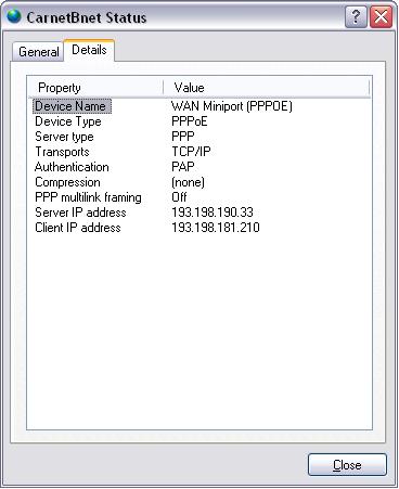

Ja imam WRT54G2 i riješio sam to tako da sam u SETUP - BASIC SETUP odabrao PPPOE te upisao USER NAME i PASSWORD od CARNET-a, a sve ostalo ostavio kako je. Te Save Settings...
Zatim sam kliknuo na MAC Address Clone i kliknuo Clone Your PC's MAC. Te Save Settings...
Tako je router stalno na internetu... Radi i preko kabla i preko wireless-a..

neće mu radit ako ide prek PPPoE. Čvorište na koje je spojen funkcionira jedino preko PPTP ako ima XCarnet il 3DCarnet i to se nemože promijeniti.
Ja imam 3DCarnet i sve mi tako radi...

Zna li tko kako spojiti Zyxel P-660HW-D3 sa Bnet cable modemom. Mučim se već par dana i nikako. Kad se spajam direktno sa računalom sve radi, no kada bnetov cable modem spojim na WAN od Zyxela i ukucam Carnetovu šifru u njemu on se ne spaja. Jeli netko već uspio upariti ovo dvoje? Koristim PPPoE tako da bi trebalo radit. Dolje je opis konekcije kada se direktno spajam s računalom na modem.

@dome238
jesi li 100% siguran da ideš preko pppoe-a? na koji način se spajaš kad si direkt u win-u?
Vrga je offline   Reply With Quote

do daljnjeg... postupno se radi prebacivanje, a sad kad točno budete prebačeni... nemam pojma...
@dome238
U prijašnjem postu sam stavio attachment u kojem piše sve o konekciji kad se direktno spajam, tako da sam siguran da je PPPoE.
