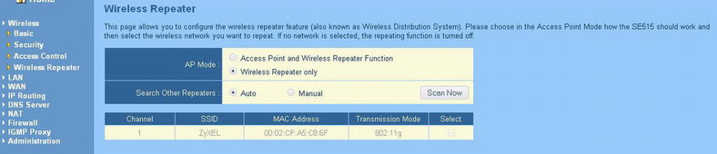

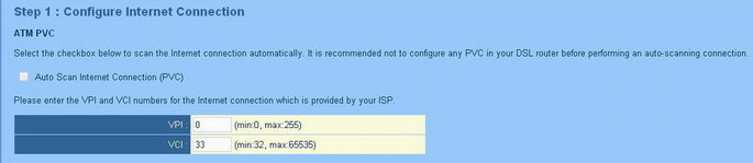

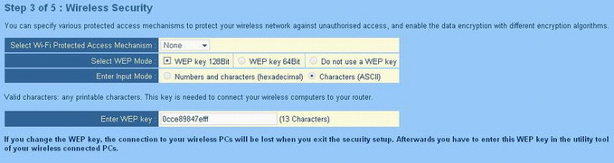

pozdrav, dobio sam ZyXEL od t-coma za MaxTV, spojio ga i sve radi, no imam dosta debele zidove, a moram proc wirelessom dva kata iznad i tamo u gornjem stanu dobijam dosta slab signal (1-3 od 5 crtica) pa u udaljenijim mjestima puca problem sam htio rijesit stavljanjem svog starog gigaseta u repeater mode na mjesto gdje najbolje primam signal u gornjem stanu no nikako da mi to profunkcionira i da dobro namjestim postavke pa vas molim za pomoc inace sam bio korstio WEP key no sada sam to sve maknuo da se ne zezam s time jer ne znam dal to moze utjecat na repeater, takodjer me zabrinjava sta cete vidjet na jednoj od slika je kad gigaset pronade ZyXEL ali ga ne moze selektirat (kucica je "zacrnjena") pa ne znam da li tu lezi problem? evo neke slikice pa ako netko zna kako to treba sve namjestit...bio bih jako zahvalan jer ovako mi nista ne znaci taj pucajuci wireless ps. ako treba screenovi od postavka ZyXEL-a ili jos neki od gigaseta, nema problema |
#2 |
Postovi: 23,535
Nisi napisao na kojem kanalu radi ZyXEL, za Repeter mode treba definirat isti SSID i radni kanal. Mada mislim da željeno neće radit (neka me netko ispravi ako griješim) jer se Siemens ne želi spojit osim na "svoje" uređaje. Drugo rješenje je da provučeš mrežni kabel: a - od ZyXEL - a do kompa b - od ZyXEL - a do gornjeg stana u SE515 (Lan1) i preko njega kačiš kompove (ako ih imaš više) |
