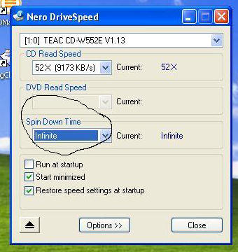

Ako govoriš o pleyanju CD s Teaca, vjerojatno je problem u spin down time. Probaj kako stoji na slici. To ti je program od Nere.

e taj spin time uopce nije bio podesen pa sam ga narihto ko na slici evo sat vremena slusam i nije steko...
valjda je problem rjesen..
