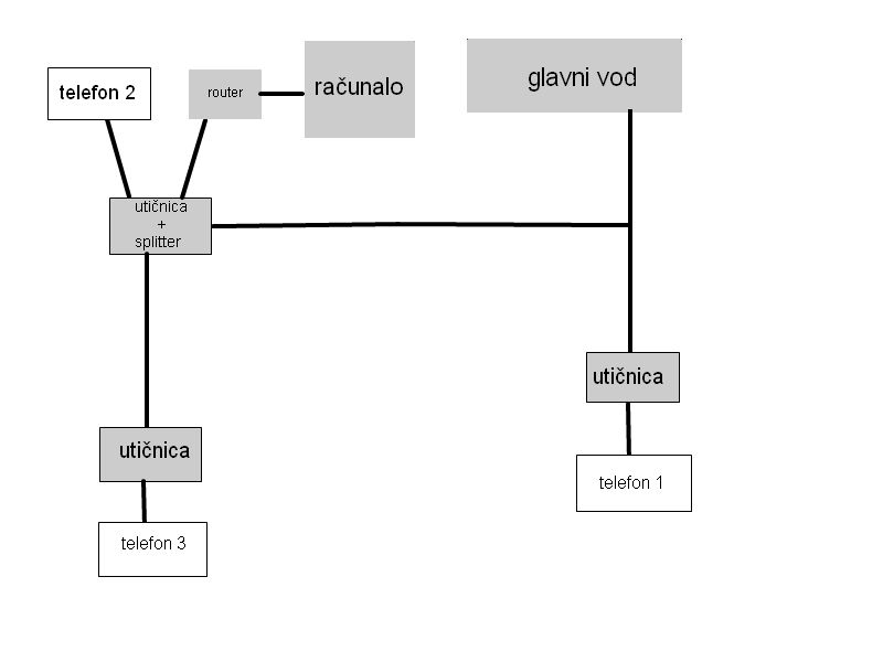

Evo da malo osvjezim temu.
Stavio sam sliku u attach te imam slijedeći problem:
Kada se podigne slusalica na telefonu1 puca veza te je sama veza usporena dok je telefon1 uopce prikljucen u uticnicu (inace je veza oko 1.7mbit no kada je telefon ukljucen u uticnicu veza padne na 600kb).
Telefon2 i telefon3 rade normalno, ne usporavaju vezu kada su prikljuceni u uticnicu i kada se podigne slusalica ili prica na njih puca veza.
Mislio sam staviti u uticnicu kod telefona1 spliter ili microfilter...neznam sta od to dvoje... te da li bi to uopce pomoglo?
Prof.Chaos je offline   Reply With Quote
Staro 24.03.2009., 20:11   #20
Vejita
Hurr durr
Vejita's Avatar
Lokacija: Stančić
Postovi: 1,449
Provjeri si kabel za tel 1 jer ja sam imao problem da kada otvorim liniju da mi pukne i nema veze prema internetu.
Jesi probao uzeti kabel od tel 2/3 pa staviti na 1 pa staviti da se nesta skida i da je veliki file pa onda otvoriti liniju.

Staro 25.03.2009., 18:27   #21
Prof.Chaos
Prof.Chaos's Avatar
Postovi: 85
Rijesio sam problem
Kupio sam http://www.formel.hr/artikl.php?id=2253 i prikljucio na telefon1 i sada sve radi savrseno.
Nema vise pucanja i usporavanja adsl-a kada se razgovara i dize slusalica na telefonu1.
Lijep pozdrav!
