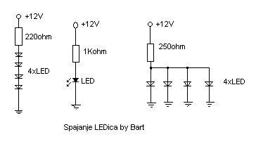

Noramlna LED dioda ima pad napona između 2 i 2.4V zavisi od vrste i potrošnju cca 10mA (isto zavisi od vrste,naka mi netko neuzme za zlo ako griješim , ali govorom općenito), znači predotpor za 1 LED uzimaš 100 ohm /volt za napon koji trebaš srušiti tj, ako jednu diodu spajaš na 12V trebaš predotpor od 1Kohm, ako ćeš recimo spojiti 4 diode paralelno zajednički predotpor bi bio 250 ohm (240 ili 270 po standardu) za napon od 12 V. To je sva filozofija, ako ni sadnije jasno javi točno koliko želiš dioda u kavom spoju i na kojem naponu pa ću nacrtati shemicu i staviti ju na forum.

Evo shemica da se lakše snađete.
Name:	spajanje ledica.gif‎
