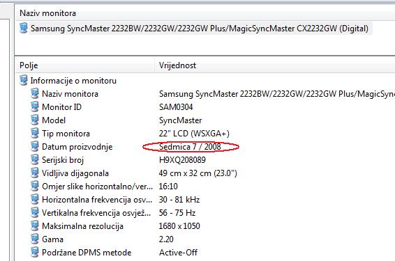

Interesantna stvar koju sam vidio u Everestu, da je monitor napravljen u sedmoj sedmici 2008 godine.
