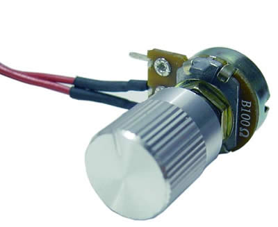

Kaj se zajebavate sa time, lijepo se prošećeš u Links i kupiš za
20kn potenciometar. Sve je več složeno, ništa ne treba lemiti,
samo ukopčaš i stvar radi. Ja imam 3 takva i nemam nikakvih
prigovora na njih.

PA ako je taj na slici onda je moj sasvim dosta jer je taj od 100 a u rijeci nema Linksa
A da nije to možda zato jer sam ja stavio taj potenciometar prije venta ali su na tu žicu spojena 2 venta pomoću onog šta razdvaja molex
