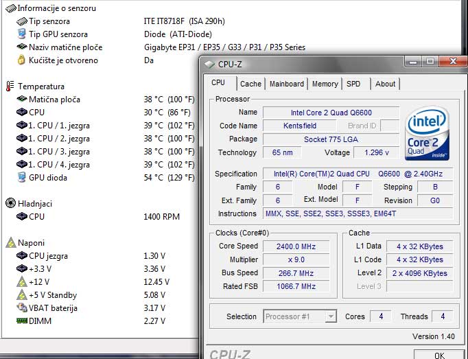

Za thedream
Imam ga već neko vrijeme, neznam kakvu oni buku spominju, al ja ga ne čujem, a nisam baš gluh. Okrenut je na max, Q6600 na defoltu. Kad ga dignem na 400X8 idle je oko 38C CPU, nakon OCCT-a 10 minuta digne ga na 64C, 69C po jezgri. Recimo da mi je dobro provjetreno kućište. Nisam ga polirao niti išta slično.

Autor snowdog Pregled postova
Za thedream
Vidim iz sshota da ti je voltaza na auto. Stavi ju slobodno na 1,26v. Meni tako radi na 3,0 (G0).
