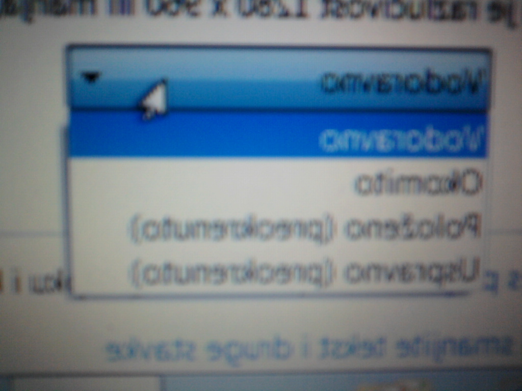

Ovo prebaci sa flipped na landscape.

Probala, sve isto, ništa se mijenja, slika se okrene, ali je i dalje obrnuta... ja stvarno ne razumijem...

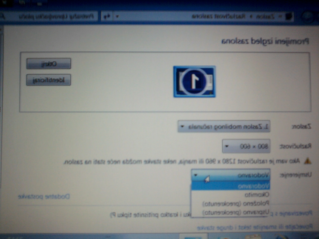

ne znam kako staviti sliku da vidite o čemu se radi... ali nema veze, izgleda da je do grafičke, probali smo sve i svašta, ali ništa ne pomaže.... samo mi je čudno da nitko nije imao taj problem.
izgleda da sam uspjela staviti sliku, ali je nekak mala... valjda se nešto vidi..

Graphic options pa rotate?

Probano i preko toga, rotira se slika, ali je i dalje obrnuta, znači sve je kao da je u ogledalu, obrnuto.

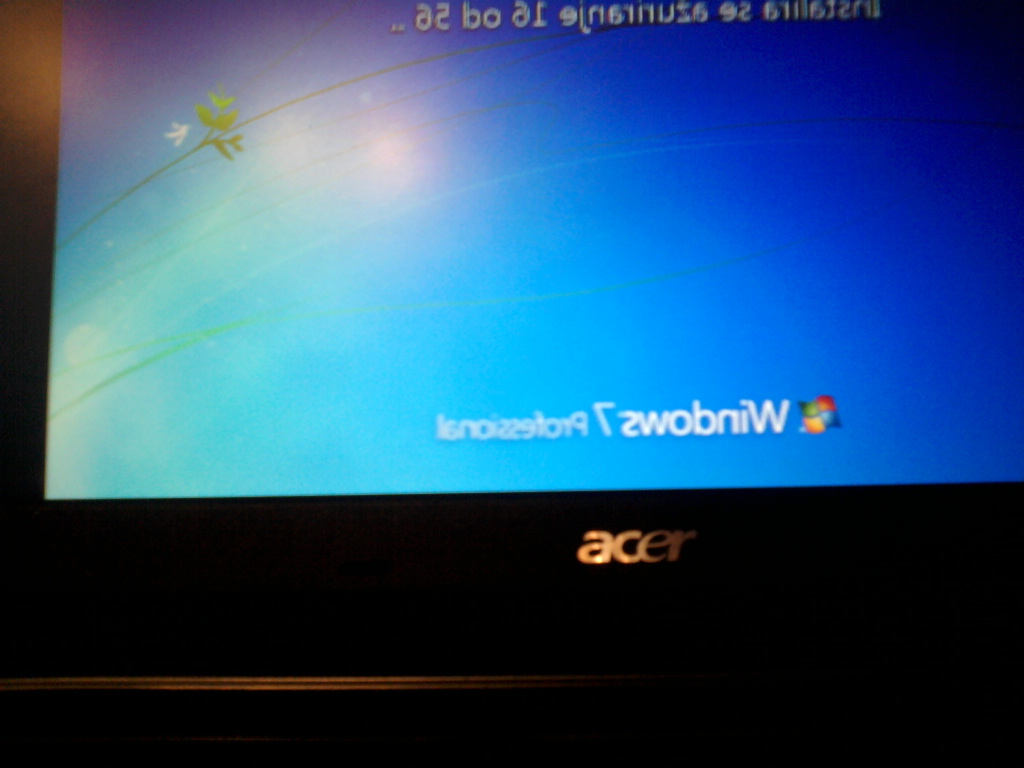

Kada napravim print screen i to prebacim na drugi komp onda je slika normalna, zato sam i slikala mobitelom. Ne bi tu postavljala pitanja da nije tako, već dva dana ne možemo riješiti to, nije da se zezam. Evo i slike s dokazom, vidi se ekran na kojem piše acer, i vidi se Windows obrnuto....

Vjerovatno je otišla elektronika (procesor ekrana ili kako već) od samog ekrana.U servis pa nek oni vide.
