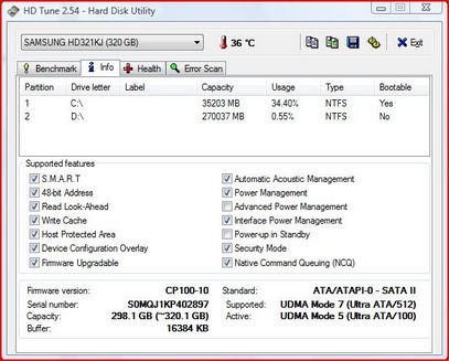

< Naravno u HD Tune-u možeš primijetiti kako ti novi hard podržava S-ATAII mod ali Active je S-ATA.[/quote]
Za isti HD meni pokazuje: UDMA Mode 5 (Ultra Ata/100)
Osim ovog Samsunga imam i stari Maxtor od 60 GB.
Za njega HDTune kaže Active: UDMA Mode 6 (Ultra Ata/133).
Sata postavke u BIOS-u nisam dirao jer neznam što i kako.
Skinuo sam SATA drivere sa Gigabyte stranice, treba li ih
instalirati ? Kako podesiti BIOS ?
Molim pomoć kako da istog Samsunga postavim na S-ATA ??

Bez brige to ti je u biosu podešeno da ti se SATA kontroler windowsima javlja kao ATA kontroler radi toga da nemoraš kod instalacije drivere gurati, jedino kaj ti fali od featurea radi toga ti je hotswap a sumnjam da ćeš to koristiti prema tome ne sekiraj se i uživaj...
