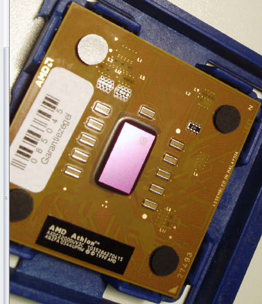

Daj Kova reci jel znaš kako na ovom Thortonu otključati L2 dodatnih 256 cachea i jel se može množitelj.
Pogledaj sliku.(to je s NET-a)
AXDC2000DUT3C
1026987200533
AQZFA0341XPMW
Može slike,linkovi i dr...
HVALA

41 tjedan ti je što znači da je zaključan možeš ga jedino modat u MP i onda softwareski mijenajti množitelj imaš na forumu tekst. A to je upitno da li će raditi na svakoj ploči na SiS čipsetima dela za nFOrce2 koliko ja znam je moguićnost nekih 50%
Za cache imaš članka tu na PCE i na www.2crowded.com/forum pod procesori, brijem si da je L2 most al nisam ziher

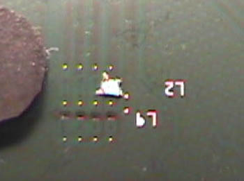

Nije ništa otključano ali vidi ovo...
Zanima me s čime spojiti ovaj rez.(slab sam sa engleskim)

Imas foru sa srebrnom bojom, bojom za popravljanje grijaca stakala auta pa olovka i sl. samo mislim da prije moras oguliti lag sa tog mjesta prije nego ga stavljas a ekipa kaze da i pali fora da se samo u "rez" znaci tam di je presjeceno samo nadolije malo boje da se kontakti spoje i gotovo.

Imaš TU moj odgorvor na ovo tvoje pitanje, al reću ću i ovdje skini si neki program npr. CPU-ID koji će ti reći koliko L2 cache memorije ti procesor ima, tak češ zant dal ti to radi.

Sve mi je jasno treba spojiti L2(samo je jedan prerezan).
Gledam L1 oni su svi spojeni.
Zašto mi neda mijenjati množitelj na ploči(bios)
