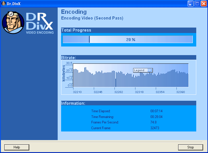

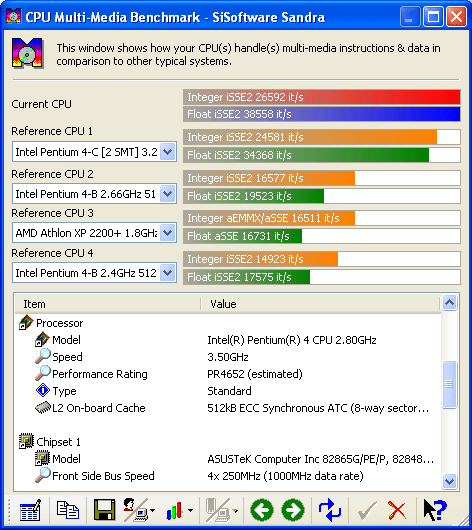

evo ja sam isao malo se pozabaviti da vidim kuda to ide inace drzim P4 2.8 (800FSB) na 3.15 (svida mi se 4x225 (900MHz)), e danas sam otisao malo dalje, pa sam ga odurao na 3.5GHz i ides, pa to zbilja radi tamo i to sa obicnim stock coolerom (FSB je bil na 4x250MHz) memorija to nije mogla podnosit pa je dobila pedalu na 400 MHz da ne bude zezancije, i proc nije prelazio 50C, super, zatim sam otisao jos dalje htio sam na onih 400 MHz DDR-u dobiti 433ili nedaj boze 450MHz, tako da sam dostigao odlicnih 4x280MHz, he he he koje je uspio spostati ali winbloze nisu prosle, ali kad bi rijesio hladenje mislim da bi zvjer cak otisla do nekih 4x300, evo prilazem jedan mali screenshoot koji sam skinuo na 3.5 GHz, svida mi se 1GHz FSB, e sad mi jos fali PC500 memorija da to sve upoeljam da radi ko beba

ako te to tolko pali, kupi si G5 mac-a, nje fsb na gigi by default
osjecam li ja to kakvu zavist
evo ti na
