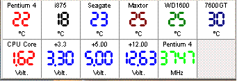

Evo mojih temperatura:
Klasicna temperatura, zatvoreni prozori.

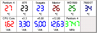

Temperatura sa otvorenim prozorima na 4-5 min. Vani je oko ~0°C.
Name:	temperaturo - otvoreni prozori.GIF
Konfa je iz siga, osim kaj je voltaza proca 1.585V

Sardi
Sardi's Avatar
Postovi: 234
Autor fanATIk Pregled postova
pa napisao sam da sam otvorio prozor da se stan prozrači. komp (pogledaj u sigu) je odmah do prozora, sustav je takav da vuče hladni zrak s poda, a pošto je prozor otvoren, ledeni zrak s poda i zato su temp takve kakve jesu.
evo skrinšot everesta sad, dakle ugodna temp u stanu.
http://img208.imageshack.us/img208/8963/image1lh3.jpg
koliko ventova i gdje imas u kucistu?
Sardi je offline   Reply With Quote
