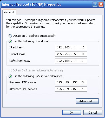

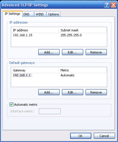

Exclamation
Evo ti grafički prikaz, korak po korak.

Imam problem. Ja opće neznam koja je meni točna IP. ZAto neznam ni kaj da upišem.
Kad sam išao na na run/cmd/ipconfig onda sam samo dobio 192,168,1,2 ito sam ukucao i nisam se mogao spojiti pa sam vratio natrag na DHCP.

IP adresa tvog računala je ona adresa koju si sam postaviš (Slika 2, prethodni post).

Postovi: 106
to znači kad tu upišem neku IP onda moram korigirati ju i u modemu da mi se može spojiti na net.
subnet mask i getaway moraju biti isti ko i na slici?? jel treba biti isti i za DNS server ili može neka druga???

Autor frajer Pregled postova
Postavi sve kao što je na slici.
DNS-ovi moraju biti baš ti ako si korisnik T-Com ADSL-a.
Kod Virtual Servera u Kasdi moraš portove prosljediti na IP sa Slike 1.

sve sam prepisao kao sa slike, i sad kad sam testirao port preko utorrenta pokazao mi je da je open, znači da radi. Ali, nije mi se pojavila zelena lampica nego je još (!) uskličnik.
Sjetio sam se i pogledao u postavkama od kasde da u LAN postavkama je još dhcp na enable i gore iznat nije upisana ista IP ko i ova koju sam sada upisao. Dal treba i to mjenjati???
Evo pojavila mi se je zelene lampica na utorrentu ali nakon nekog vremena! Ali ipak me zanjima u veze ovog gore dali treba biti ista ip i u lan postavkama i dali treba dhcp biti enable ili disable??
DHCP ugasi tj postavi na "Disable" jer ti on više ne treba kada ti je mrežna kartica konfigurirana ručno!
