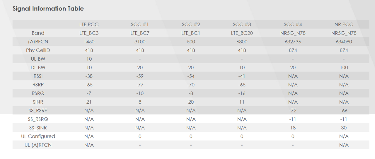

Autor franzD Pregled postova
Ako pitaš mene, ima samo jedna lokacija u Valpovu za HT, Zyxel je okrenut prema silosu, brzina od jutra niti u jednom trenutku nije skočila preko 80 u agregaciji BC7,BC1,BC3,BC20,N78,N78, dakle limitirana je. Isti SIM je prije (dok je bio samo jedan N78 band) išao do 400 mbita prije podne.
Možda loš/krivi FW u Zyxelu ako isti SIM u mobu daje veće brzine?
Ovisi di je kupljen što smo pisali na drugim temama.
Jel se mob spaja na isti eNB toranj, iste agregacije, jel provjeravaš to (npr. preko netmonster app)?
Može biti i koja je primarna (PCC) ćelija, lockanjem na npr. B3 ili B1 možda budu bolje brzine...
Vezano za dva N78+N78 - HT pušta po dvije N78 ćelije (100+20 MHz bandwidth) ali mnogi mobovi ne podržavaju tu agregaciju pa ljudi misle da na tornju niti nema N78+N78 dok se ne nađe neki mob/router koji podržava takvu agregaciju.
Znači radi ti 6CA na tom Zyxelu na HT-u?
Čuo sam da HT u Valpovu i još negdje navodno pušta i mmwave n257 band javno

Datum registracije: Apr 2015
Postovi: 1,540
Autor Tirkiz Pregled postova
Ja nisam isprobavao u mobitelu, samo sam reaktivirao istu simicu u istom ruteru u kojem je prije nekoliko mjeseci imala puno veće brzine. Ništa nije lockano, sve po difoltu kao i prije.
6CA na papiru radi. Zadnji put sam imao taj ruter aktivan dok još nije bilo N78 s 20 MHz i brzine nisu bile limitirane kao sada.
Agregacije su ove.
