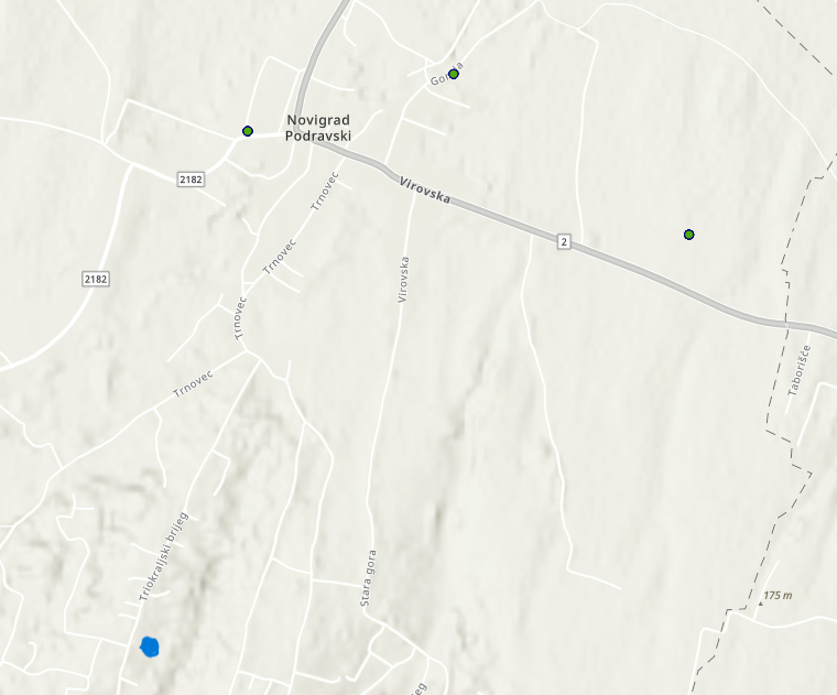

Nisu ti frekvencije na tornjevima ažurirane još ima na b3 (1749) i na b1 (500) stare EARFCN. A toranj 1231 je ok samo nisu svi smjerovi ćelija mapirani. Imaš na predhodnoj strani spisak EARFCN jedino na tom spisku ht nije 525 nego 500
A na ovo mi se spoji A1:
LTE_BC28-PCI,EARFCN:73,9260
LTE_BC1-PCI,EARFCN:319,75
LTE_BC3-PCI,EARFCN:58,1850
Tak da su defintivno na Cellmaperu stara stanja i oznake.
Ali 5G osim HT-a ne lovim na ta dva tornja.
Tak da ide za koji dan Zyxell na tavan umjesto ZTE-a i ostajem i dalje na HT-u.
spitz ne moze agregirat sve nase bandove,imaju globalni modem umjesto eu.
Najbolji ruter koji sam imao ali ja sam ga vratio.
"Dear @user
RM520N-GL doesn’t support 1A-3A-7A+n78A.
It is hardware limitation and eu version can do it."

Pa to sam rekao stare oznake su zato treba mapirati da se pojave nove oznake to cijelo vrijeme govorim ali očito čekate da netko umjesto vas pomapira vaše područje. Al je to teško uključiti Cellmapper app kada se krećete i usput mapirati i kad završiti napraviti UL podataka. HT u KT ti isto ima stare EARFCN na pojedinim frekvencijama,a nema ni mapiran B8.
"Dear @user
Jep, ispostavilo se da je taj RM520N ustvari X62 modem, okljaštrena i limitirana verzija od X65 modema
GL verzija navodno ima samo jedan radio tunner dok EU verzija ima dva radio tunnera pa može više bandova agregirati uključujući i low bandove (700-900 MHz)
Uglavnom - bježati i od X62 modema i od GL verzija
Htio i ja kupit tog Spitza zbog 2,5 Gbps LAN pa odustao čim saznao kakav je modem unutri.
A i ti proizvođači routera su smotani, stave okljaštreni modem i 2,5 Gbps LAN a oni koji stave top modem stave samo gigabitni LAN, sve naopako
Autor snake29o3 Pregled postova
Imaš Android mob?
Instaliraj cellmapper i mapiraj sva tri operatora di god ideš da se osvježi karta.
Samo od sebe se neće osvježiti

Imao sam problema sa Cellmapper aplikacijom prije, nije mi se htjela ulogirati nikako, pa sam ju od tada koristio bez logina i nisam onda nikako mogao snimanja uploadati.
Probat cu ponovno, pa popaliti nek snima celije....
Bar da HT poazuriram koji imam u mobu snimim, jer od A1 imam samo turisticku u routeru privremeno, a Telemach nemam broj.
Cellmapper snima samo celije od mreze koja je u mobu ili snima celije od svih mreza?

Postovi: 32
Pozdrav,
trebam mobilni internet za viksu na lokaciji 46°06'15.0"N 16°94'43.5"E (plava oznaka dolje lijevo na slici u prilogu).
Viksa je udaljena nekih 2-3 km od centra mjesta u kojemu se nalaze dva tornja (T-com, eNB 150125 i A1, eNB 1434) te još jedan uz magistralu (Telemach, eNB 40477).
Postoji optička vidljivost prema Telemachu sve do trenutka kad drveće počinje listati.
Ne razumijem se baš previše pa ako može iz priloženog savjet s kojim bi operaterom dobio najbolji signal (brzine) te prijedlog nekog solidnog prosječnog routera. Ne mora biti 5G, trebam internet najviše radi IPTV.
Unaprijed zahvaljujem

Autor mrgud11 Pregled postova
Pozdrav,
Zbog udaljenosti, preporuka ti je neki vanjski router i montirati ga na što višu poziciju kako bi ti veza bila što stabilnija.
Uzmi 5G router jer podržava i 4G, od njega možeš imati samo benefite u budućunosti (kada počnu gasiti dio 4G frekvencija i prebacivati ih na 5G NR).
Trebalo bi po Novigradu se prošetati/provozati i nanovo izmapirati tornjeve jer su informacije za određene operatere stare i 2 godine na cellmapperu (ujedno i istestiraš tamo brzine).
Ovako, na prvu, za sada bi ti HT bio najbolji jer jedini ima 3 frekvencije na tornju u Novigradu.
