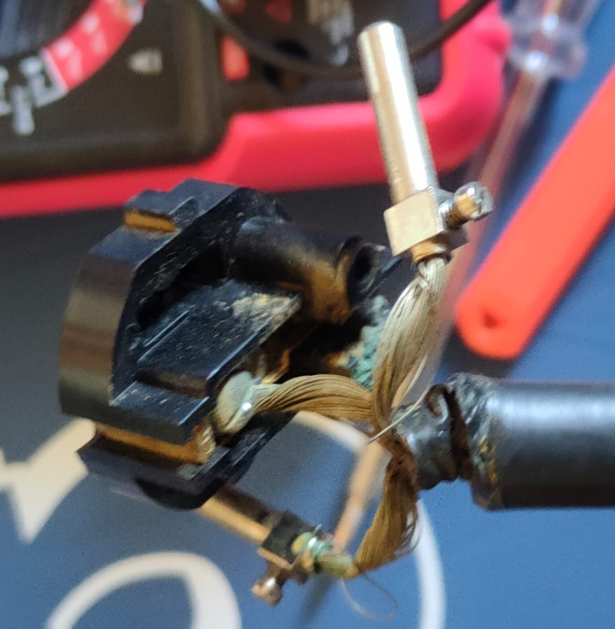

Autor tiki66 Pregled postova
Obično kad se radi nulovanje se žica od nule pusti dulja pa se spaja prvo na uzemljenje a zatim na nulu. Tu je vjerojatno nekome usfalilo kabela pa je napravio a je to situaciju. Probaj to spojiti na uzemljenje kako bog spada, a ako nemas dovoljno zice stavi jednu wago spojnicu i u nju dolaz nule i jedan odlaz na kontakt uzemljenja a drugi odlaz na kontakt nule.
Ovo je situacija iz kupaonice jako stare zgrade kod tasta, to je još davno u bivšoj jugi rađeno. Čudo je kako nitko nije poginuo tamo.
Maltene u svakoj utičnici je slično, neki osigurači pregarali i sl. Osigurači su stari rastalni i nekoliko nekakvih automatskih koji se zašarafe u kućište od rastalnog - to nikad nisam vidio
Uglavnom, planiramo renovaciju, kompletno instalacija ide nova
Primjer na slici, utikač od termoakumulacione, žena išla usisavati, mrdnula kabel na podu iza kauča, zvizne osigurač!?
Otvorim utikač, unutra ovako - izolacija se u prah pretvorila od starosti

Đizs koji užas, i to na TA peći koja je poznata kao mali potrošač
