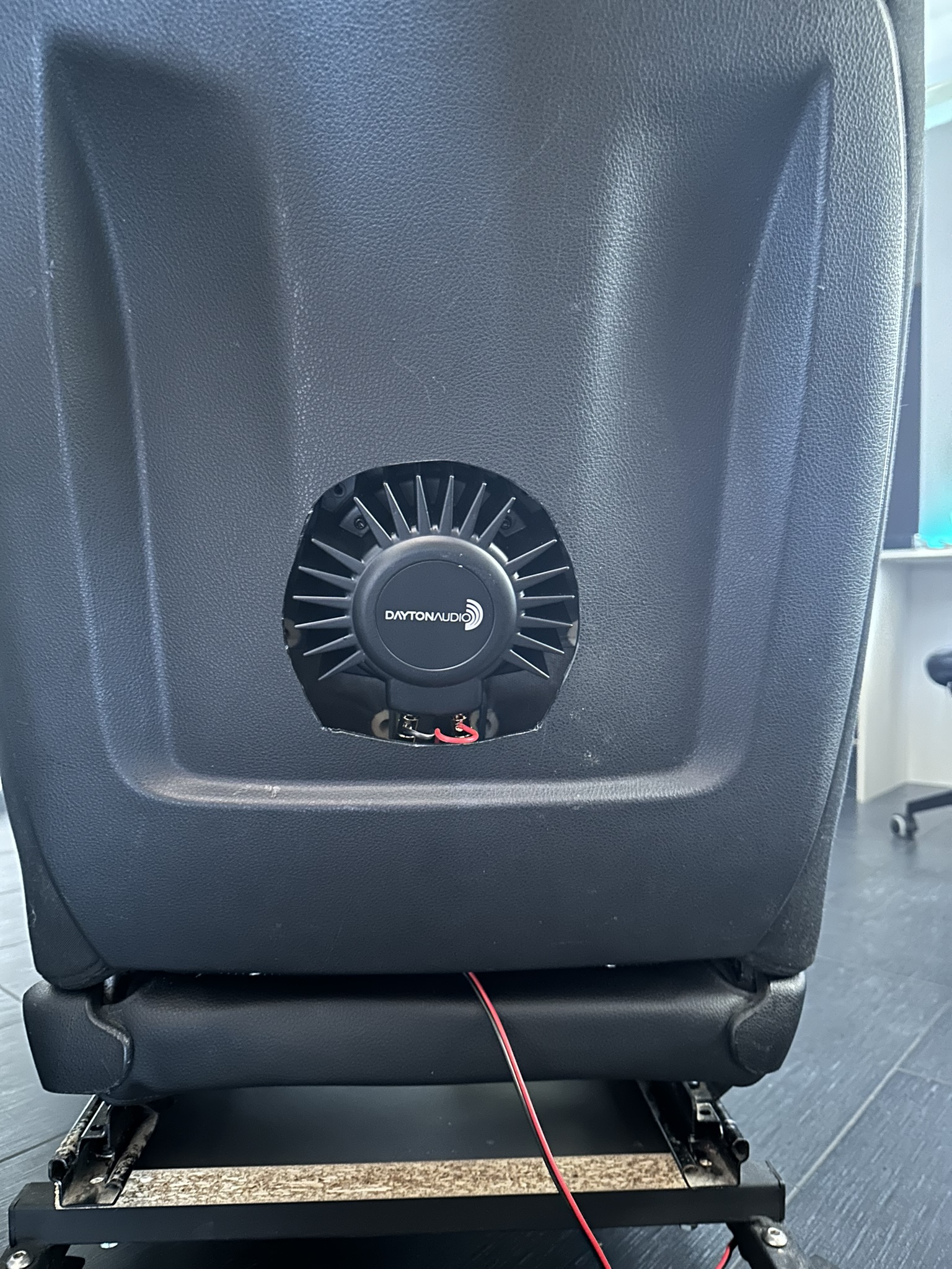

Shaker prebacen na naslon sjedala, puno bolje se osjete efekti tako.
Kod frenda isprobali po jedan BST-1 na sjedalu i jedan sa donje strane pedala, nije se svidjelo obojici.
Danas stigla 2 komada TT25-8 shakera, jedan za kocnicu, jedan za gas, frend isprintao nosace za pedale, montirao, puno bolji osjecaj TCa i ABSa tako nego kada je jedan shaker na pedal plateu. Da li se isplati ili ne dam misljenje nakon par sati odvozenih.
Za sada, shaker na sjedalu radi svoj posao odlicno, kada je ugasen bas fali nesto i s njim sam zadovoljan jako.
Par fotki kako sada izgleda

Realno, shaker na sjedalu je montiran na opruge naslona tako da se vibracije ne prenose nigdje, a ovi na pedalama su isto izolirani od ostatka preko samih pedala.
Obrati pažnju kada idem preko pasica, tu se cuje slabo zujanje u pozadini, to je bass shaker.
Uglavnom, u ovakvom setupu neprimjetno
