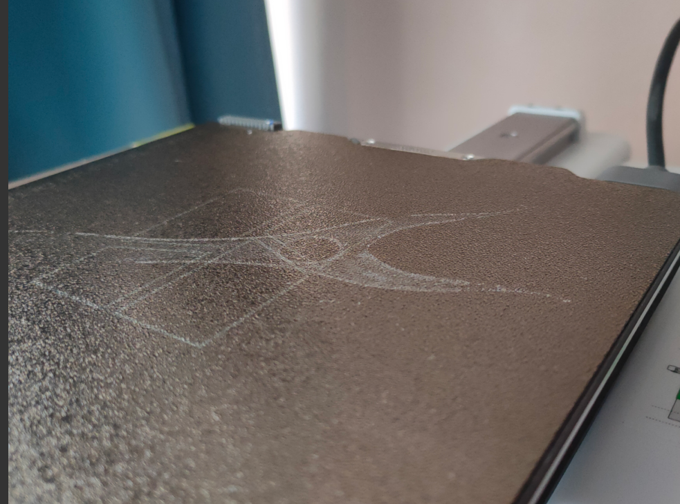

Imam problem s Creality Ender 3v2 jucer sam zamjenio filament na PLA+ (Ovaj ) i isprintao temp tower i sve bilo uredu ,danas dosao upalio printer i krenuo printat isti taj temptower jednostavno ga ne ljepi za podlogu? znaci isti gcode sve iste postavke i jucer print odraden kak treba, danas nikako,niveliorao sam podlogu rucno ponovo (imam BLTouch) probao vece temp podloge i opet nista (60,65,70) .Ima neko ideju sta bi moglo biti?

jesi obrisao podlogu? Idealno isopropilni alkohol, meni su dobre maramice za naocale isto
Jesam al s alkoholom iz ljekarne mislim da je i to ok?

Alkohol iz ljekarne je jaaaaaaako razrjeđen, ISO-propil je 99% (bar bi trebao biti) ....
Ali ima dosta toga, jel ti je filament vani ????
Moguće i da je malo povukao vlagu ....
Probaj malo dignuti temperaturu BED-a ....
Ono to su igranja sa otvorenim filamentima bez granica ....
Evo ja sa Kobrom 3 i ACE-om moram priznati, nakon početnih grešaka, neke i od same Kobre, moram reć da sve ide kao podmazano ....
Isto sam dignuo malo temperature ....
Sad sam i čitao za sušenje filamenta, jer očigledno kaj sam uzeo od AZURE i nije baš da samo staviš i printaš ...
Moram isto poslikati i staviti ovdje da vidim da li je netko radio s tim filamentom, naime na kutiji doslovno ne piše ni da je PLA ni PETG, ni ali baba ni sveti petar ...
A filament puca na veliko i nikako da ga uvuče ...

A gle ovo, bijeli otisak na čistom plateu nakon printanja PLA...
Fleka nije išla dolje niti s 99%IPA, morao sam oprati detergentom za suđe.
Po iskustvima s IPA, nevezano za 3D print, to otopi masnoće, ali ih samo razmulja. Najbolje je neki detergent koji će stvarno masne čestice i povezati na sebe i otpremiti dalje. To možeš vidjeti ako imaš npr. masnu šajbu od auta - prođi je s IPA i samo će ti razmuljati masnoću. Prođi sa sredstvom za stakla (koje ima alkohol + detergent) i nema ostataka.
Za plate, detergent za ručno pranje suđa, poželjno neki koji nema nikakvih dodataka, znači ne ona smeća koje naše ženice kupuju s aloe verom i sl. "za mekane rukice" nego neki najobičniji Čarli s čim manje dodataka. Opere se, ispere i plate je ko novi.
