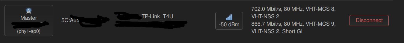

S adapterom uštekanim u komp otraga kako je opisano u prvom postu - gledano na APu, jačina signala pod kojom vidi klijenta bila je max -60 do -65 dBm, mjerene ukupne brzine 200-250 Mbps max.
S produžnim kabelom, adapter visoko koliko ide na polici na zidu, AP prikazuje -45 do -50 dBm, ukupna brzina 300-320 max.
Winblowsi prije 3 od 4 crtice signal, sada 4/4.
Namještanje adaptera na kabelu, razni kutevi i sl. ne mijenjaju znatnije situaciju tako da je to izgleda neki maksimum obzirom na prepreke i udaljenost.
Eto, nije nešto puno bolje, ali barem je signal do APa malo jači.

Sad me sjetio, ovo s 2m kabelom kod mene radi evo već mjesec i pol bez ikakvih problema.
S APa:
