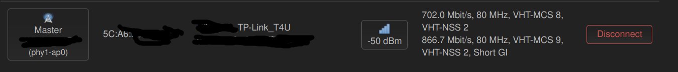

1 privitaka
Sad me sjetio, ovo s 2m kabelom kod mene radi evo već mjesec i pol bez ikakvih problema.
S APa:
http://forum.pcekspert.com/attachmen...1&d=1699621973
