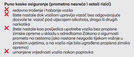

Nije nemoguće da ima neka stavka u osiguranju da ti neće isplatiit puni iznos ili tak nekaj. Gamad je to.

https://www.autobild.de/artikel/wint...-11035227.html
https://www.transparent-beraten.de/r...-sommerreifen/
U DE:ako nemas zimske/allweather gume (three-peak-simbol), garantirano je da ti osiguranje nece isplatiti puni iznos cak ako si i zrtva (netko je izletio), na racun "produzenog puta kocenja" ti zaracunaju djelomicnu krivnju.
Ako su bas bili (zakonski) zimski uvjeti, prijeti i kazna od policije.

I kod nas imas caku sa kaskom da ti mogu uskratiti naknadu stete ako su bili zimski uvjeti, a ti nisi imao zimsku opremu
https://www.allianz.hr/content/dam/o...2-1219_web.pdf

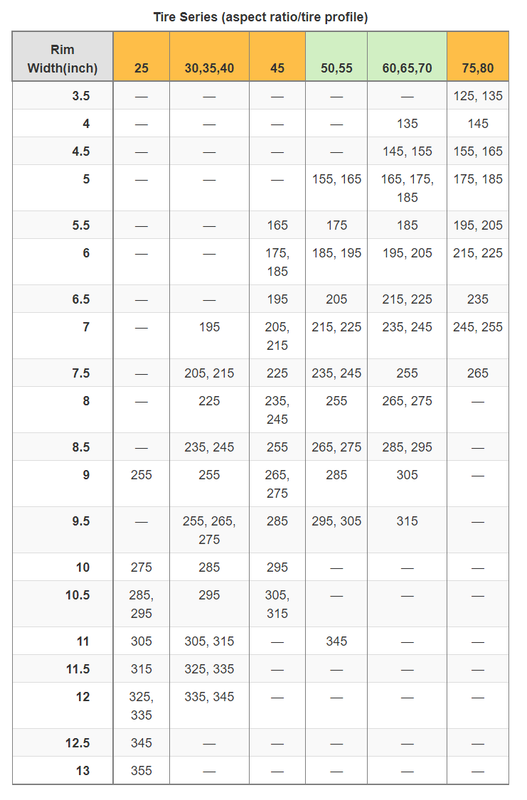

Nego koja širine gume max može ići na širinu felge 7.5J?
Imam 255/40r19 i širinu felge 8.5J,a sad se pojavila opcija za felge ali su 7.5J,pa da nemoram mijenjati gume non stop već da imam zimske na jednim,ljetne na drugim felgama..
komer je offline   Reply With Quote
Staro 18.11.2021., 16:33   #57773
Wolverine
Wolverine's Avatar
Postovi: 12,425
Autor komer Pregled postova
https://www.tyresizecalculator.com/c...rim-size-chart

Staro 18.11.2021., 16:49   #57774
komer
motocross
komer's Avatar
Lokacija: Kutina
Postovi: 2,438
Hvala,toga sam se i bojao.
