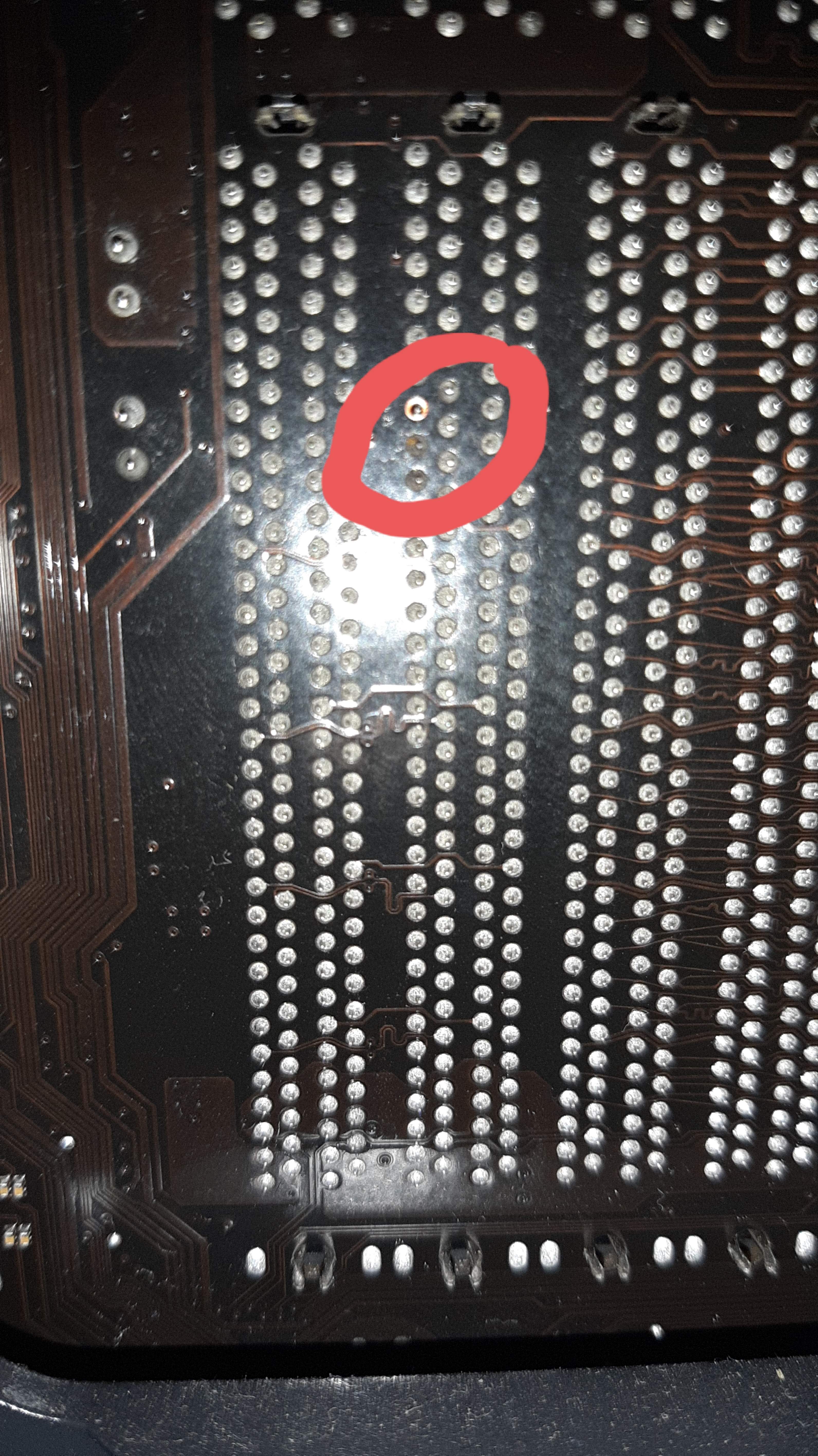

Staro 12.11.2020., 16:33   #387
Rogue92
Rogue92's Avatar
Datum registracije: Oct 2017
Lokacija: Našice
Postovi: 276
Što reći na ovo? Fotka u prilogu.
Matična ploča kupljena ove godine, slučajno sam ovo spazio tijekom ugradnje novog napajanja...
Rogue92 je offline   Reply With Quote
Staro 12.11.2020., 17:33   #388
silver_tip
silver_tip's Avatar
Datum registracije: May 2010
Lokacija: doma
Postovi: 2,895
Autor Rogue92 Pregled postova
Što reći na ovo?
Ne mora biti nesto zabrinjavajuce... neurednost u tvornickoj izradi vjerojatno a dali se tu nesto pregrijava na tom djelu valjalo bi zaljepiti NTC Thermistor
pa ocitati temperaturu u toj toci tj. okolo nje. Moze se i ploca smontirati vani uspravno ili naopacke pa ocitati temperaturu termalnim "pistoljem", odatle bi ja krenio.

Staro 12.11.2020., 17:35   #389
domy_os
EMP moderator
domy_os's Avatar
Postovi: 18,869
To su pinovi RAM slotova, ako dobro vidim? Imaš kakvih problema u radu?

Staro 12.11.2020., 17:54   #390
tiki66
tiki
tiki66's Avatar
Postovi: 2,742
Ja bih to reklamirao, nije uopće zalemljeno. Vjerojatno je stroj pogriješio.
