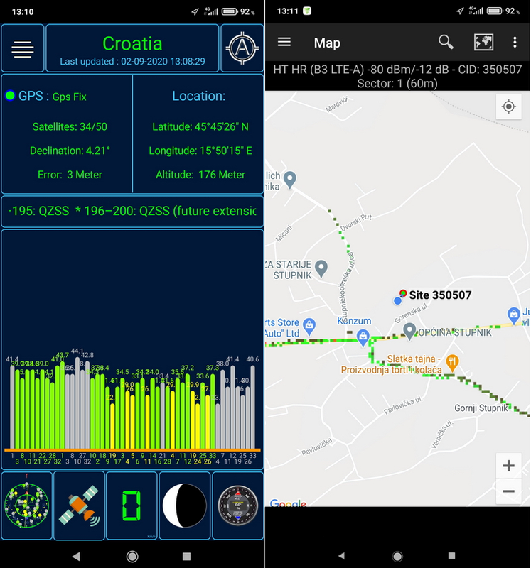

Kako mi LTE vise nije nasusna potreba isao sam ipak provjeriti stanje u svojoj okolici na Cellmaperu, i dobio vrlo cudne podatke: kod mene je proljetos podignuta nova visoka bazna stanica koju dijele A1 i HT. Na njoj su 6 celija od A1 i tri celije od HT-a.
Provjerom na Cellmaperu, kriva je lokacija tornja i samo su navedene HT celije (eNB ID 350507) Last seen 30 08 2020!
Naime kaj, stari HT toranj je bio na postanskom uredu jedno 300m udaljen od novog. Pozicija na mapi je bliza (iako isto kriva, cca 100m prema jugo-istoku) starom tornju, koji vise ne postoji, a sad je novi s druge strane ceste i u polju.
Kako se to moze ispravit, za buduce generacije?
Samo ovako kako si opisao, ili trebam napravit account na Cellmaper-u?

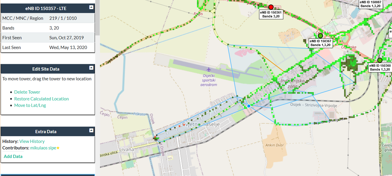

Nebi vjerovao, to sam ja prolazio kroz stupnik i baš sam primjetio taj toranj, i gledao situaciju i na cellmapperu i na hakomu al nisam išao u detalje.
Da skužio sam da je toranj pomaknut, budem ga vratio
Što se tiče micanja tornjeva, kako je rekao Nikox, nova pravila jer ekipa bezveze locira tornjeve po svim država pa su uveli 50k bodova i 50 novih ćelija da se može locirati, treba se akaunt napraviti i "skupljat"
Uglavnom za sve kolege ako sumnjate da su tornjevi krivi (većinu njih u HR sam ja locirao, Tele2 je 100% točan jer su to njihovi službeni podaci, HT i A1 oko 95%, može se pokrast greška) imate opciju "Restore Calculated Location" gdje se toranj vrati na lokaciju gdje je cellmapper triangulacijom je smjestio. Problem je što to ne pomaže u gornjem slučaju, kad se toranj fizički pomjeri, a eNB ostane isti jer onda se za isti eNB vežu stari i novi podaci.
Lociranje HT i A1 je bio super korona projekt, jedno 100 sati sam uložio u to i više Sad bacim pogled na cellmapper pa kako se pojavi nova ćelija i ako je mogu sigurno s hakom kartom locirati je lociram. Također HT radi glupost sada po Zagrebu i drugdje, za band 7 rade nove eNB, pogledajte po Zagrebu kako to izgleda, ćelije s band 7 nisam locirao, ali kako cellmapper skuplja podatke to je preciznije locira, skoro pa točno na lokacijama gdje je.

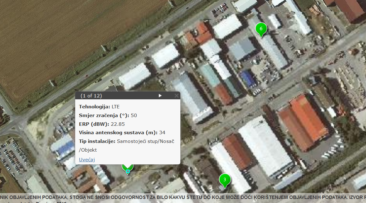

Drugo, kratka škola hakom karte, evo mail što sam već slao drugim forumašima i ljudima što mapiraju vezano za cellmapper, ko se oće igrati lovice s ćelijama
Sve o cellmapperu imate ovdje stvarno detaljno napisano
https://www.cellmapper.net/First_Time_Startup

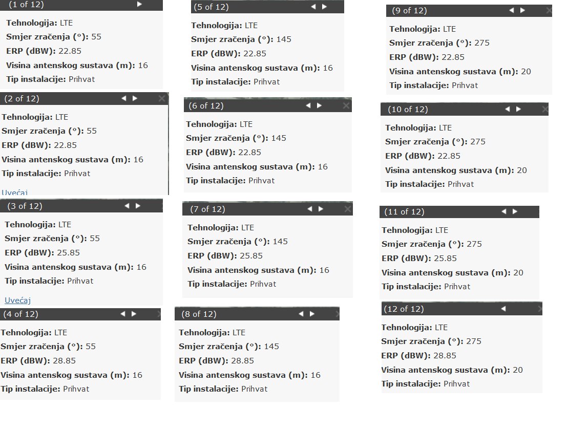

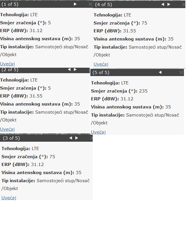

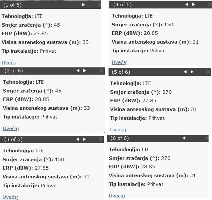

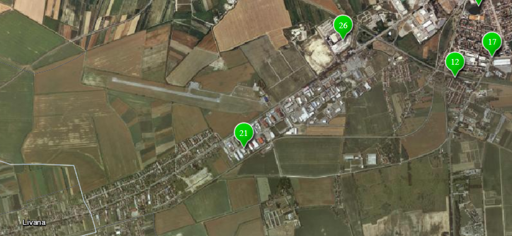

"Što se tiče mapiranja pomoću HAKOM stranice, moja metodologija je ova. Uglavnom antenu treba izmapirati što više, čuti što više njezinih sektora i uglavnom cellmapper je locira pribižno njezinoj lokaciji. Recimo ako se vozite kroz selo, i antena je u selu blizu ceste, locira je unutar 10-30 metara. Ako je antena na brdu locira je približno na preklapanju sektora ali se lako locira pomoću kartu.
Na hakom karti ne piše koji je provider (što je bezveze), ali sam skužio pomoću jačine zračenja koja je koja antena. HT uvijek ima 12 zračenja i krene s 4x22, 4x25, 3x28, dok njihove novije antene imaju samo 3x26,27dbm. A1 tipično ima 6 zračenja 3x27, 3x28 ili 3x29. Tele2 ima 3 ili 4 ili 5x 31 (on je većinom uvijek iznad 30). To vrijedi za otpriliek 80% ćelija i to se sa sigurnošću može potvrditi (3 slike u prilogu).
E ako nije takva situacija onda gledam zračenja i kvalitetu signala. Evo primjer u Osijeku ćelija HT 150357 (Slika 1). Vidim da je ćelija lijepo izmapirana, sektori se preklapaju, i Cellmapper je uvijek locira negdje na preklapanju sektora znači tražim lokaciju blizu toj. Otvorim HAKOM i vidim da je otprilike to tu gdje je broj 21 u sredini (Slika 2). Zumiram i vidim da se dijeli na 3 antene, tipičan primjer koji sam Vam gore objasnio, gledam broj 12, vidim da je to HT i mogu odmah locirati je tamo(cellmapper ju je skoro locirao točno gdje i je) (slika 3). E sad ako nisam siguran za antenu, bolje je ostaviti nelociranu jer kad će netko drugi mapirati antenu i poslati podatke, crvena točka će se pomaknuti bliže točnijoj lokaciji pa ćemo je moći kasnije locirati."
Slike su na linku u attachmentu
Autor Prezime Pregled postova
Ah, tih bodova sigurno nemam, nit cu ih imat
@sipe, jel mogu tebi nekako poslat skenirane podatke pa da ti napravis korekciju?
Šalji, napiši tu, kako god hoćeš
Ideja mi je ako ne nabavim podatke u nekom formatu, lijepo sportski ćeliju po ćeliju, uzet si geografsku širinu i dužinu, sve frknut u neki pastebin, ostaviti kontakt pa ko me kako kontaktira promijenim da imamo sve ćelije na jednom mjestu, možda nekome koristi
Zasad i cellmapper karta je super za neku orijentaciju, da ljudi više mapiraju pokrili bi cijelu HR bez problema.
Ko ima još pitanja pitajte, mapiram i zabavljam se od 2013

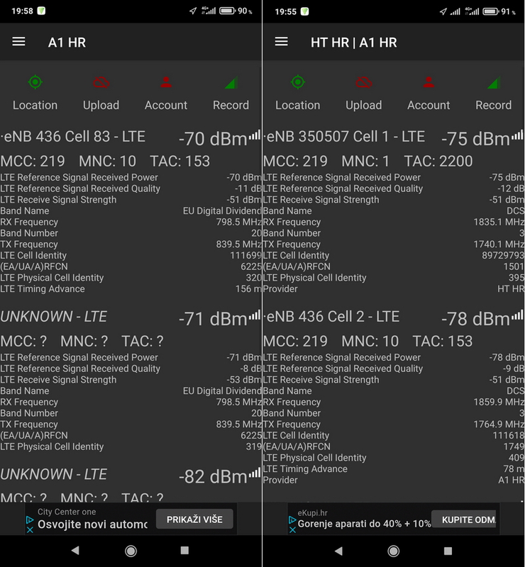

Ja sam toranj prebacio po hakom karti, koliko vidim fulao sam <10? metara što je više nego dovoljno dobro i pokazuje da je hakom karta vrlo precizna, da se može koristiti za točno lociranje ćelija kad se može razlučiti koja je koja na karti.
Sve u svemu super, može još jedna zamolba, kad prolaziš sljedeći put uhvati eNB od A1. Ja mislim da je 159 koji sam tamo i stavio, al nisam 100% siguran. Cijeli taj dio kod Lučkog je vrlo pošemeren jer ima puno ćelija od svih telekoma (vjerojatno zbog turističkih gužvi) koje ne emitiraju u svim smjerovima pa je to đumbus. I još tu svi imaju drugačije snage emitiranja nego što imaju standarno pa ih se nikako ne može razlučiti na hakom karti, pa su moguće greške
Kako da to napravim, s kojom aplikacijom, ak mi je SIM na HT-u? Sve ostale celije mi Cellmaper prikazuje kao "Unknown" bez eNB broja, MCC, MNC i TAC. Nemam SIM od A1 da probam s njim...
Ja sam isprobao više načina, jedna fora je da se ima neka strana sim kartica koja vrijedi (recimo slovenija) pa ona dozvoljava spajanje na HT Tele2 A1. Primjetio sam da A1 neda svakoj stranoj sim kartici da se spoji, dok HT i Tele2 daju.
Druga mogućnost je
https://www.a1.hr/privatni/mobiteli/sim-promo
https://www.tomato.com.hr/promo-sim
I upravo tako mapiram A1, besplatne promo SIM kartice, spajaju se na 4G, dovoljno dobro za mapiranje
sipe je offline   Reply With Quote
Staro 02.09.2020., 23:13   #506
Prezime
Datum registracije: Aug 2013
Postovi: 4,340
Autor sipe Pregled postova
Druga mogućnost je
Upravo narucio jednu, pa kad stigne ti posaljem trazeni rezultat.
@sipe
Konacno mi stigla besplatna promo A1 SIM kartica i trebalo mi je malo vremena da skuzim kako se najjeftinije spojit na njihovu 4G-LTE baznu stanicu, jer mi je taj SIM inace nepotreban. Ovo su dva SS-a koja sam danas napravio, a slike govore sve; fulao si eNB od A1
