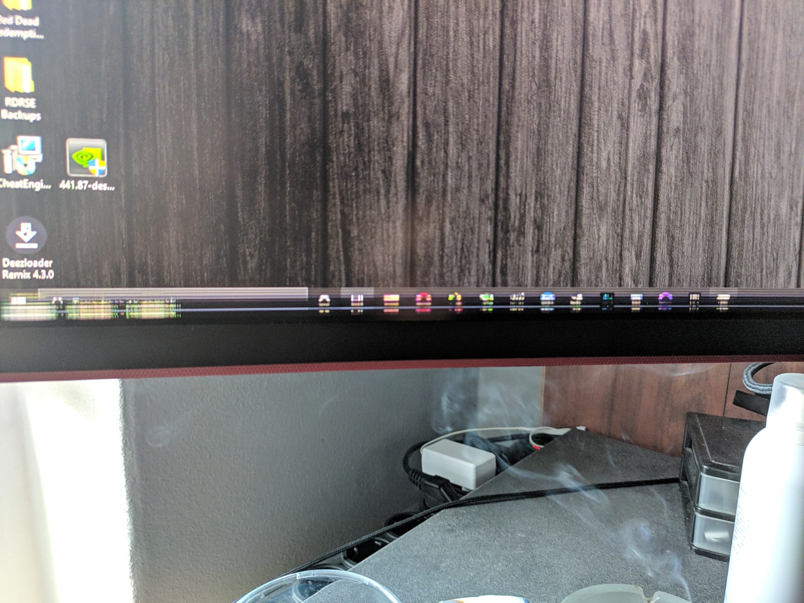

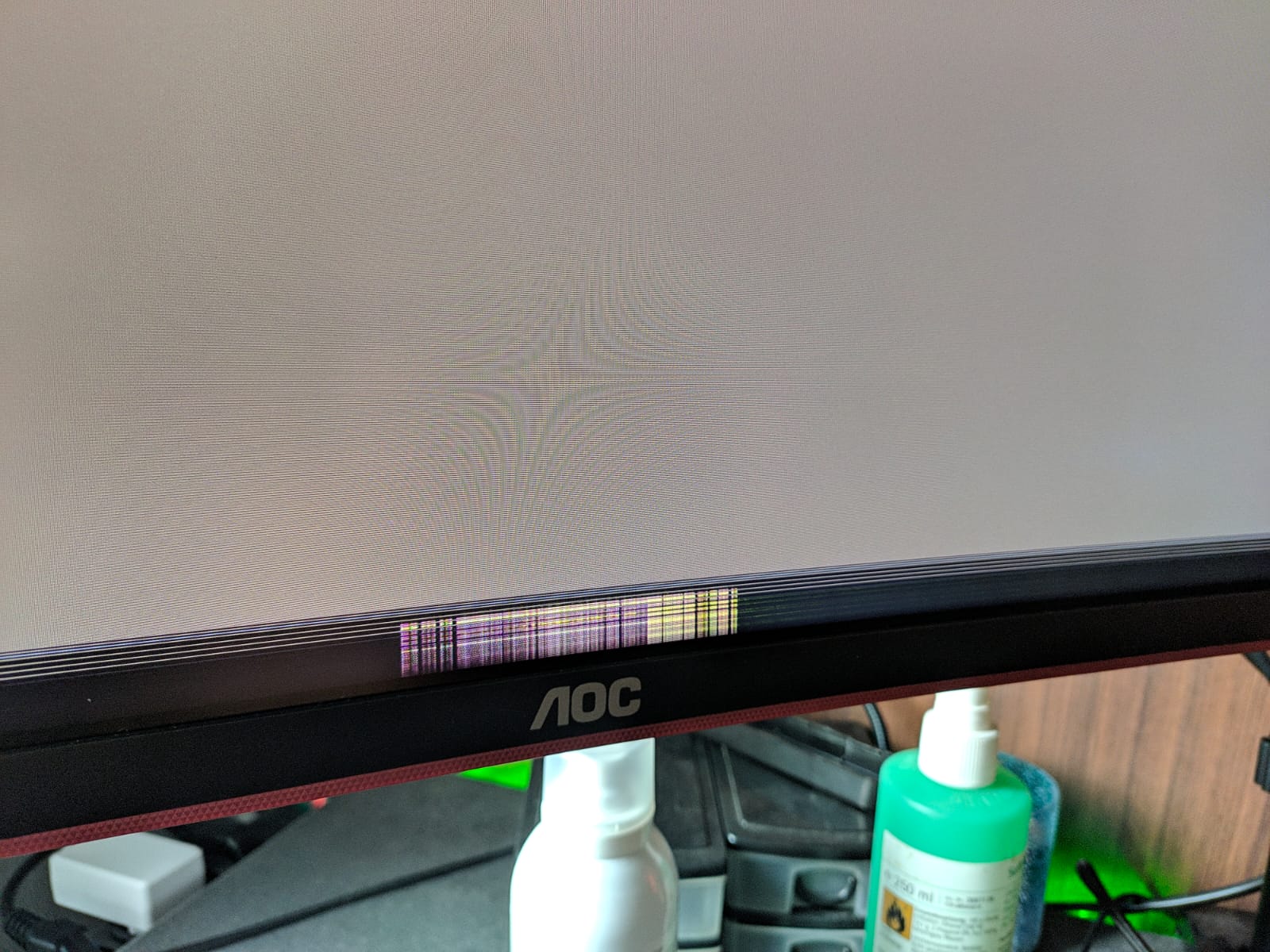

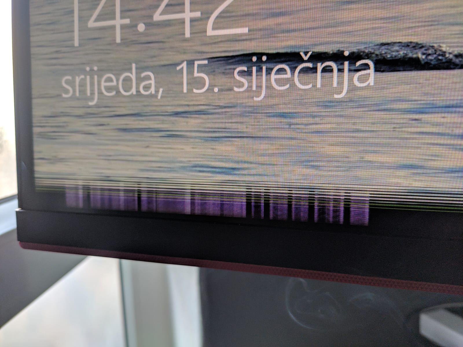

Ispričavam se ako je kriva tema, ali apsolutno nezna,m gdje da ovo puknem.
Neznam niti u cemu je problem, da li Hardwear ili softwear ili nesto trece. Kako se na slikama vidi svako toliko mi se pojavljuje ovaj "glitch" iskljucivo na dnu ekrana, nekad pri restartu se makne nekada ne...i pojavljuje se samo u windowsima.
Dok tipa, boota bios na pocetku sve stima. Predpostavljam da monitor nije problem u tome, ili ?
Nekada se makne, paljenjem i gasenjem moniutora, nekad ne...nisam pametan, netko imao slicni slucaj ?
EDIT: Prebacio kabel iz jednog DP u drugi, nije pomoglo. Pokusam opet istu stvar i glitch-a nema, vratio nazad u prvi DP i problema nema, tako da...ne znam.

eliminiraj monitor i grafu tak da spojiš komp na tv ili drugi monitor za test
Staro 15.01.2020., 15:54   #3
Postovi: 34,046
Teško je reći. Priključi ili drugu vga na taj monitor ili drugi monitor na taj komp. Tek tada ćeš više znati u čemu bi mogao biti problem.

Hmm...teško je reproducirati taj glitch, dolazi kak mu se svidi. Spojit cu na TV, posto monitor drugi nemam niti grafu.
Po vama, šta bi bilo pametnije, spojiti sada i monitor i TV istovremeno ili pak spojiti TV u trenutku kada se pojavi ili...haha nesto trece ?
Staro 15.01.2020., 16:30   #5
mamutarka
ODUZIMAM VAM RIJEČ
mamutarka's Avatar
Postovi: 13,491
reproduciraj iste situacije ko što sad imaš
samo na drugom outputu (tv, monitor, votevr)

Monitor mozes eliminirati screenshotom.

Spojiti monitor i tv u clone (da šalje istu sliku), neka je podešeno i spojeno a sam tv tj. source mijenjaš po potrebi.
Kad ustanoviš(mo) jeli ili nije isti "glitch" znati ćemo više.

e vidis , ako se dobro sjecam, prvi puta kada mi se to desilo sam htio postati problem tu na forum i popratiti sa SS, medutim kada sam napravio SS toga nije bilo, tako da onda maknemo monitor kao problem za sada. Bravo!

Drugi kabel? Vidim da nisi spomenuo zamjenu pa je možda u njemu problem (konektor) ?
Kabel sam nedavno sa amazona uzeo drugi, problem je pojavljivao i sa jednime i sa drugim kablom. Isto tako sam mjenjao i port na grafi sa jednog na drugi i nazad i kako sam napisao, problem je bio i na oba i na oba je problem i nestao.
Autor Nikky Pregled postova
To budem sada napravio, spojim jedno i drugo, clone display pa čeka. Javim se nazad čim se vrati "glitch"
EDIT: Grafa je spojena sa novim riser kablom, e sada radio sam stress testove i razne bencheve i scorovi su bili isti ili zanemarive razlike. Ako to moze uopce upucivati na ispravnost.
Onda je monitor problem.

Autor domy_os Pregled postova
Baš to.
Gledam kako je otkanta monitor kao problem, a sa ovim je definitivno potvrdija da je monitor problem

Evo, došao sa posla, monitor bio u standby, pomaknuo miš i gltich je back.
Odmah spojio TV, isprobao extend display i duplicate display, rezultat je isti.
Glitch je prisutan samo na monitoru ne i na TV-u, daklem? Monitor ide na RMA?
