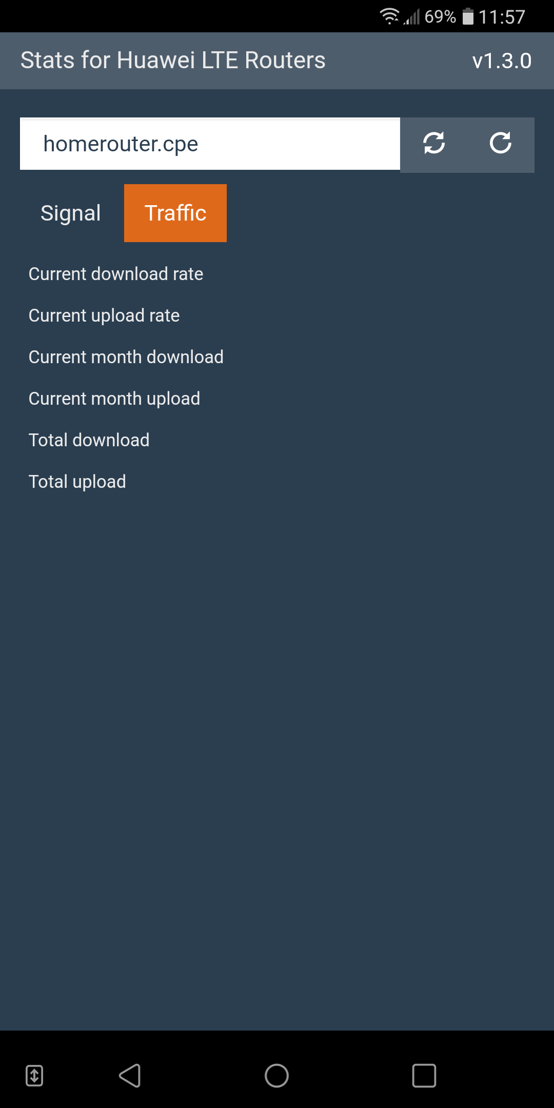

U vezi potrošnje, otkril sam kak ju doznati, i to prilično slučajno, a odgovor - cijelo vrijeme ispred nosa!
Sve govori skrin u privitku...

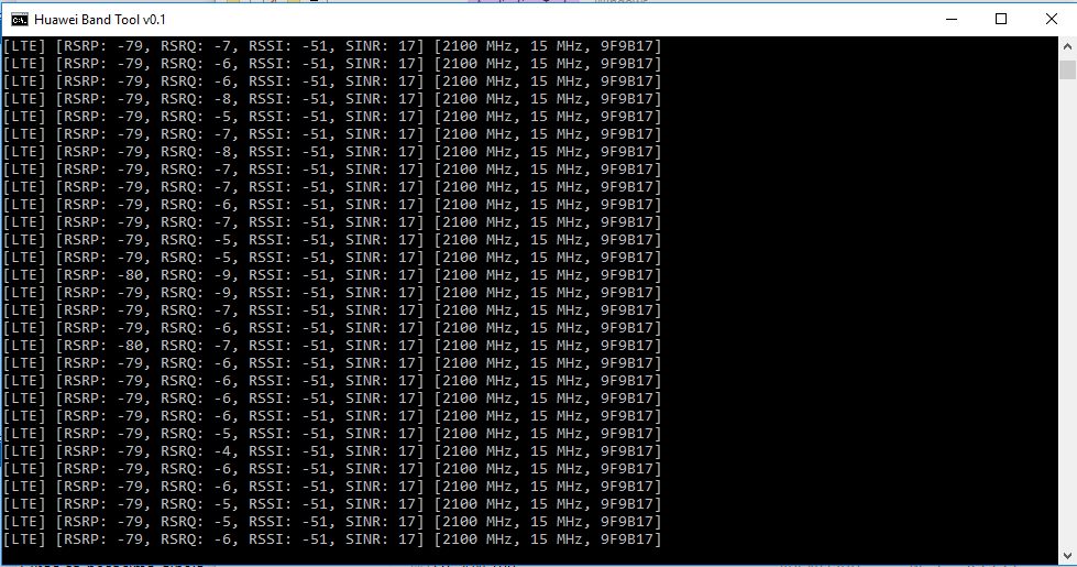

Dal je ovo neko riješenje za hvatanje 2100 signala na daljinu, možda u kombinaciji sa jednom P56?

Mislil sam, možda mi hvata doslovno prek 1050m visoke planine, ko da tebi hvata s naše strane, od Stubice

Autor Prezime Pregled postova
Sto manji RSRQ (idealno -3dB do -4dB) i sto veci SINR (idealno iznad 12dB)
SINR ovisi jao o udaljenosti i vrmenskim uvjetima. Meni je, uz sve ostale podjednake parametre SINR po kisi/snijegu iznad 12dB, a po suhom suncanom vremenu jedva 5dB...
Istina, ali ako hoću baš pronaći "sweet spot" s NAJBOLJIM signalom, onda mi raspon RSRQ-a od -3 do -15 (ili kolko je već minimum) ne dozvoljava idealan uvid u kvalitetu signala.
Zato mislim da raspon RSRP-a od -134 do -25dBm omogućava bolji "fine tuning" usmjerenja antene.
Pogotovo jer je RSRQ=RSRP / (RSSI/N), tj. RSRQ je direktno ovisan o iznosu RSRP.
Mjerim pomoću Huawei Band Toola v0.1.
Ispravi me ako griješim, nisam 100% siguran.
PS. Jesam li dobro izračunao razmak antena?
Tele2 je dobio frekvencije za LTE 2100 na 1970-1980MHz Uplink i 2160-2170 Downlink. Za najmanju frekvenciju, tj. za 1970MHz valna duljina (lambda) je 15.22cm.
Za pravilno pozicioniranje potrebno je pronaći direktor duljine 1/4xlambda=3.8cm.
Onda je potrebno drugu antenu pozicionirati tako da je razmak od vrha do vrha tih direktora (onih duljine 3.8cm) jednak 2xlambda, tj. 30.44cm.
Siguran sam da sam dobro izračunao to kaj sam računao, ali dal to mogu primijeniti na svoje Iskre P56 Unicom MIMO? One jesu logaritamske, da...
Imam LOS, udaljenost 2260m.
Yurgonn je offline   Reply With Quote
Staro 26.03.2019., 12:25   #2784
Prezime
Datum registracije: Aug 2013
Postovi: 4,339
Na tako veliku udaljenost ti je izracun za tocnu udaljenost izmedju antena samo pocetna tocka od koje moras krenut i povecavat razmak, jer nema pravila za tocni razmak na udaljenosti vecoj od 800-1000m.
Kako imas LOS smjer nije problem, a gledas da razmakom dobijes sto manji RSSI. Kad dobijes -51dB onda si na konju
Jos jednu stvar nakon toga isprobaj: mjeri download prvo sa jednom pa onda sa drugom antenom da vidis koja daje bolju vrijednost...
Staro 26.03.2019., 12:45   #2785
Yurgonn
Datum registracije: Mar 2019
Lokacija: Laduč
Postovi: 17
E, hvala na odgovoru. Nisam znao da udaljenost između antena treba podešavati preko RSSI-a.
Udaljenost je točno tolka - mjerena prek Google Earth-a. Preko dana uopće ne vidim baznu stanicu, nego tek po noći kad se upali i crvena lampa na baznoj stanici. Tak da me muči i to točno usmjerenje.
A točno usmjerenje trebam ciljat okom ako imam LOS? Ja ne bih okom, jer ne znam kuda trebam ciljat. LOL. Kroz onaj razmak između nosača svake pojedine antene? Niz jedan od kuteva antene? Koji? I još ne vidim odašiljač prek dana...
Baš zato i razmišljam - pošto mi ovaj band tool jako brzo i lijepo očitava RSRP - da antenu usmjerim u smjeru koji ima najjači iznos RSRP. RSRQ jako oscilira, pa nemrem prek toga usmjerenje pronać. SINR isto tak. I RSRQ i SINR su jako ovisni o dobu dana.
Staro 26.03.2019., 13:00   #2786
Armor
Armor's Avatar
Lokacija: HR Zagorje
Postovi: 251
Ne znam dal mi se uopće isplati ići na opasno penjanje za namještanje antena na 2100.
Na 1800 imam RSRP 88-91 i SINR 10-14, RSRQ je čak u zadnje vrijeme jako dobar 5-3.
Brzine - svakakve
Na 2100 RSRP je 103-105, SINR se skoro stalno šalta sa 9 na 13 i natrag, RSRQ je doslovno miran na 4, a RSSI je 79-83
Brzine 50/15
Za 1800 je štelano, bilo je dosta o tome u ovoj temi, zna Prezime.
Sad kolko se da napraviti s parom P56-ica na 7km zračne udaljenosti, nemam pojma...
Bi išlo na RSRP 93-95?
I kolko bi to uopće utjecalo na brzinu?
Armor je offline   Reply With Quote
Staro 26.03.2019., 20:28   #2787
Prezime
Postovi: 4,339
Autor Yurgonn Pregled postova
Ciljas sa nosacima dipola, poravnas ih prema baznoj stanici. Ne brini brigu oko tocnog smjera, jer nije to satelitska antena sa potrebnom preciznoscu od +/-1°, nego LPDA antena sa prijemnim kutom preko +/-10°.

Staro 26.03.2019., 23:57   #2789
Yurgonn
Lokacija: Laduč
Postovi: 17
Signal s Iskrama je prema prilogu.
Jel ima potrebe još dodatno prčkat?
Staro 27.03.2019., 01:50   #2790
Prezime
Postovi: 4,339
Ne, samo da tako ostane u svim vremenskim uvjetima...
