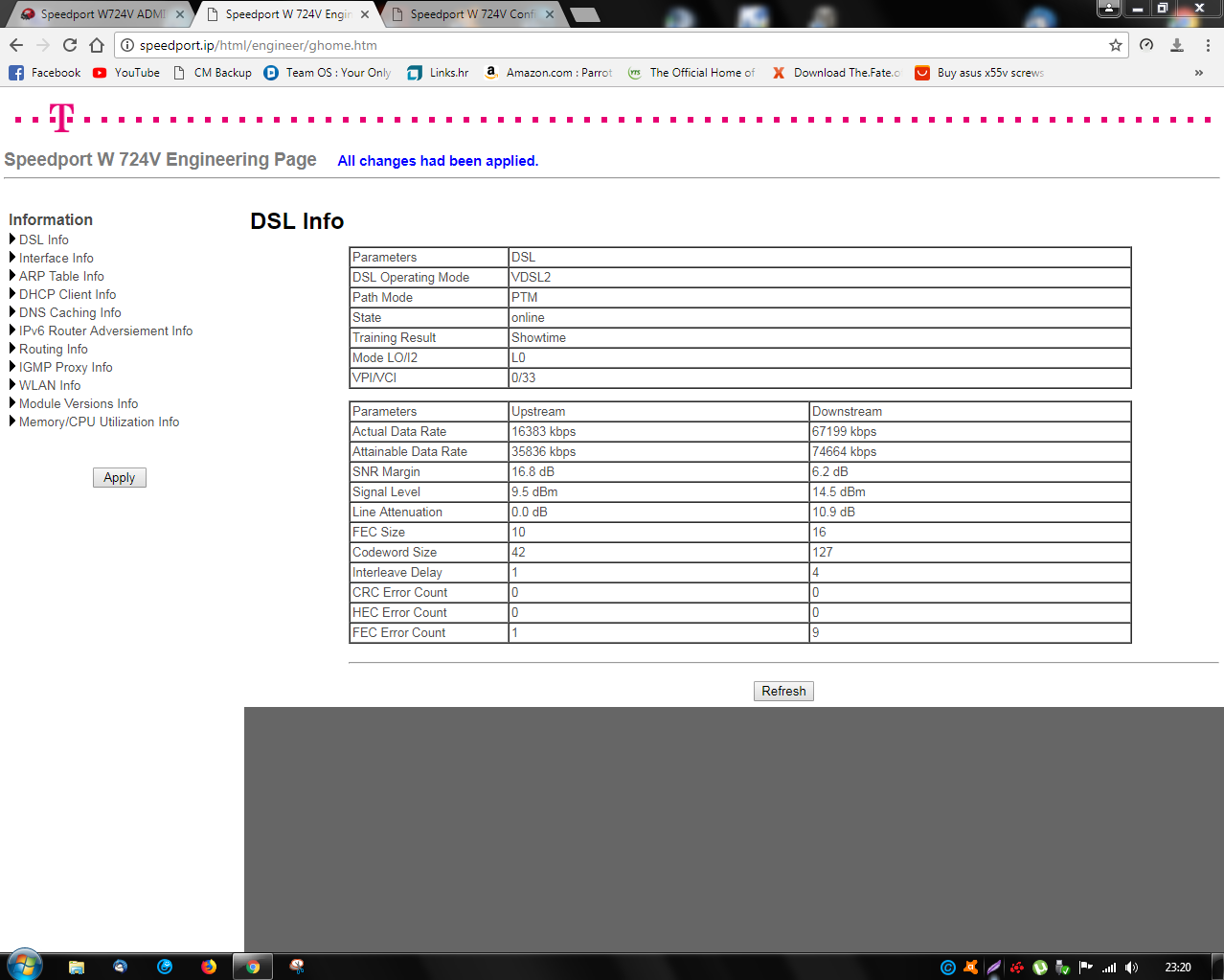

Pozz , imam speedport ruter w724 v ci od tcoma , trebao bi zadnji stabilan firmware kod mene je 006 trenutno , link koji je naveden prijasnje neradi
Gledao sam u engineer menu , nemam uopce configuration meni

Ne mogu nikako doci do parametara, da vidim kvalitetu linije, fec error itd...
Odem na http://192.168.1.1/html/engineer/gmenu.htm, otvorim dsl info i dobijem ovo (na optici sam):
https://postimg.org/image/mnk4c81f1
Toncek je offline   Reply With Quote
Staro 09.04.2018., 15:20   #2430
Europium
Datum registracije: Mar 2017
Postovi: 210
DSL statistiku na optici?
Europium je offline   Reply With Quote
