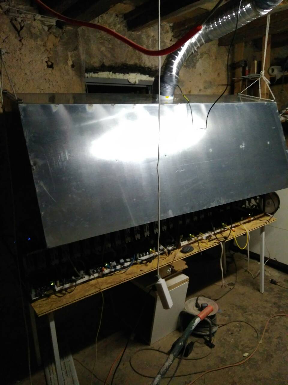

Grijanje riješeno na grafe, ali slabo grije, loša konstrukcija nape... i slab ventilator...

@segre: fora rig, ali brijem ne bas efikasan. Općepoznato je da topao zrak ide prema gore. Znači donje griju one iznad sebe i istovremeno desne pušu po lijevima. Jedino što je space-saving pa bi puno takvih stalo jedan do drugog, širina je koliko je napajanje široko...
Staro 06.12.2017., 18:12   #249
QW47
QW47's Avatar
Datum registracije: Sep 2017
Postovi: 64
Da je samo stavit dolje neke ventove da pušu prema gore i gore da usisavaju zrak i milina.

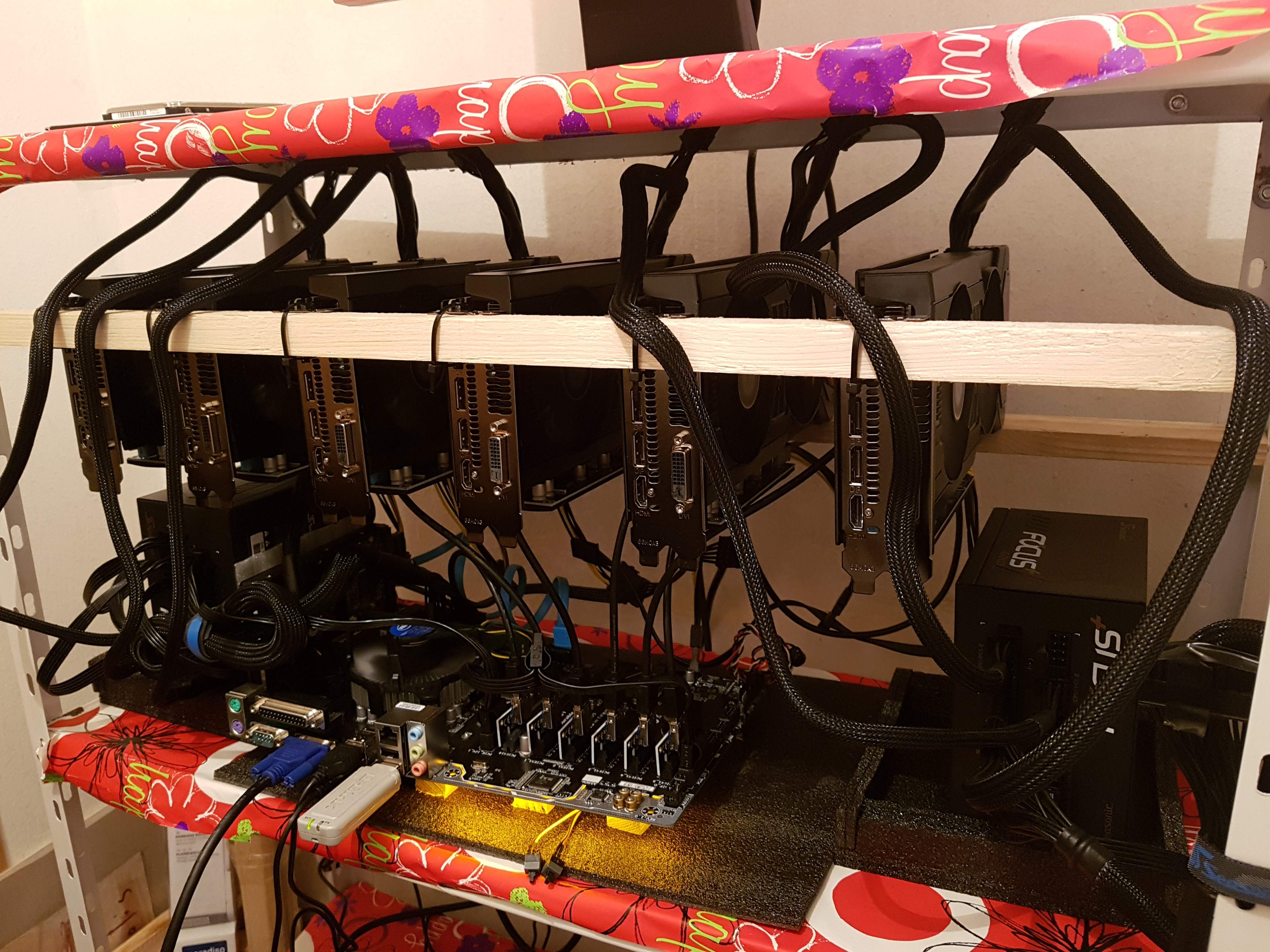

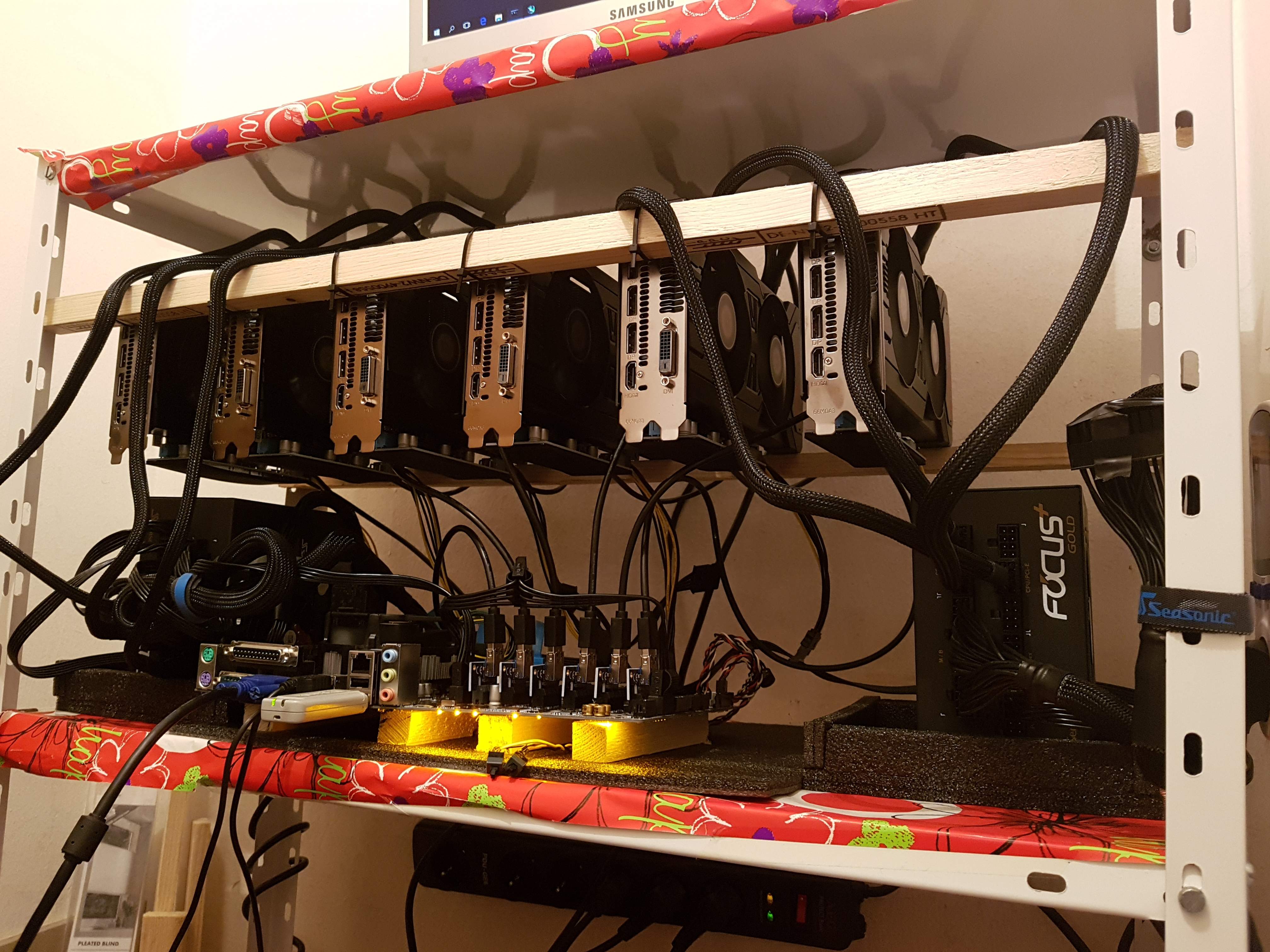

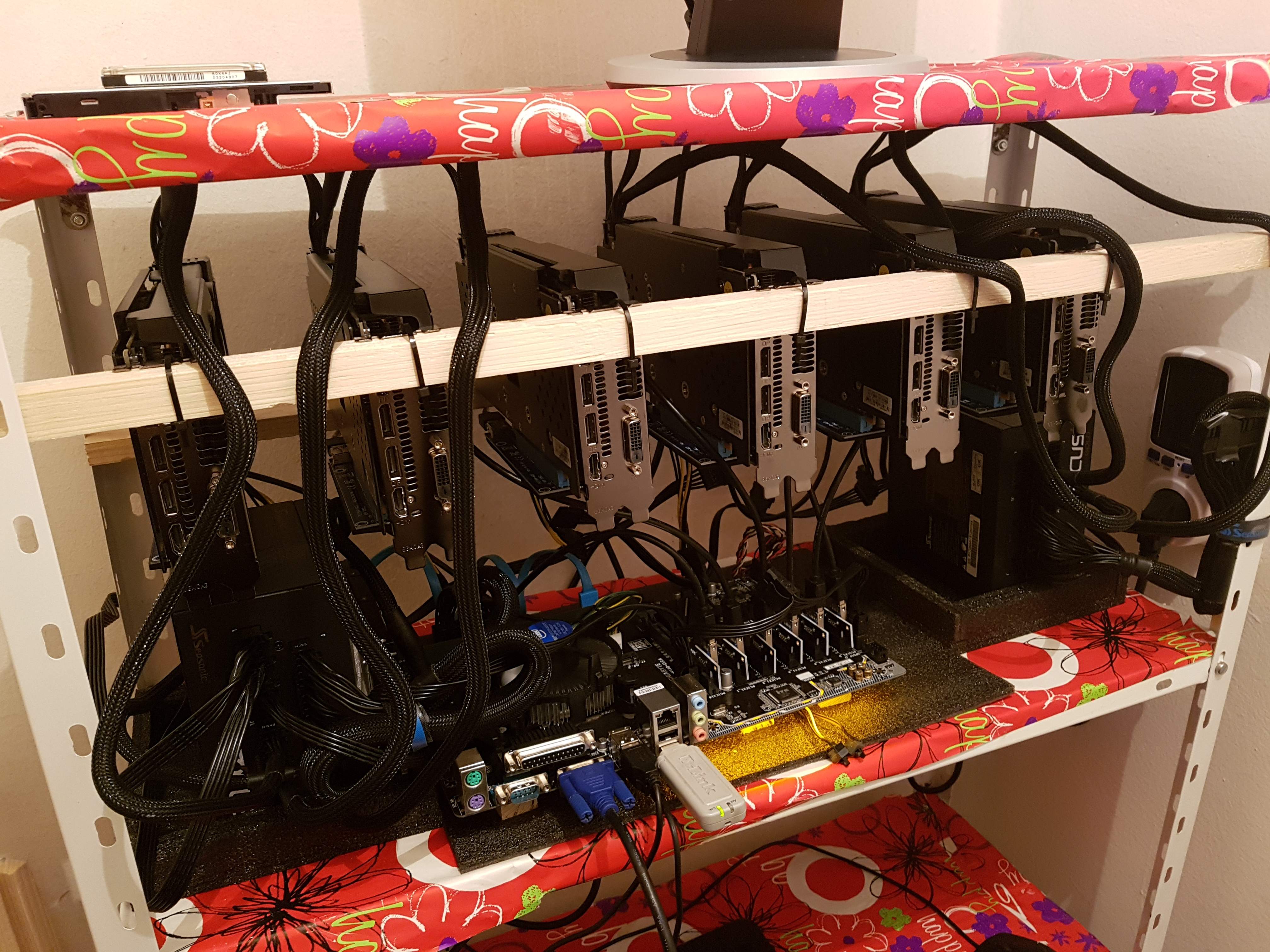

Da se pridružim slikama svojeg prvog riga.
Na slici 6x RX 570, sedma u gaming rigu dok ne stigne M.2 adapter.

A daj pazi sad se već natječemo u izgledu rigova, ono i sa božićnim ukrasima
btw @predator Koliko mh/s dobiješ na 570 ?
@stormer koje ti imaš gpu i koliko hashrate-a?

Autor lit Pregled postova
Haha ma to stare police na kojim smo držali obuću, kojim se hrđa počela pojavljivati na površini. Cura to obložila još prije da na nešto liči.
ETH 29+
Samsung
BIOS mod 1750 na gore.
Clock 1200/2125, voltažu za sad nisam dirao jer me zeza AB.
Ostatak konfe:
MBO GA-H110-D3A
CPU G3930
RAM 4GB
HDD 80GB (Win 10 Pro 64-bit gore/20GB virtualne/zadnji AMD blockchain BETA driveri)
PSU 2x Seasonic FOCUS Plus 850 Golf
Riseri 6-pin 006c.
Nikakvih dodatnih kabela/adaptera.
Iako čekam 24-pin ATX dual PSU adapter da to bude malo urednije. Te M.2 to PCI-E da spojim sedmu karticu. To je to.

lijepo sto cura dekorira al ne znam koliko ti je pametno drzati papir i spuzvu kraj objekata koji se relativno jako griju

Autor PR3DA70R Pregled postova
Show off.
Meni nisu jasne one ledice? Šta one rade?

Postovi: 2,599
Pa to su vjerojatno LED-ice na ploči
