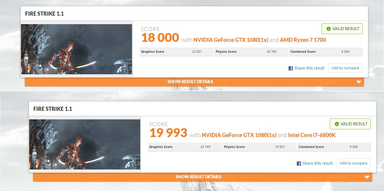

Evo kako Ryzen radi u praksi... Rezultat sam dobio nakon valjda 20 restartova za redom i pokusavanja izmjena postavki... Ovo je max koji sam izvuko...
Staro 20.10.2017., 13:22   #3711
Postovi: 17,138
A ovo nije u praksi, ovo je benchmark. Ali i u praksi je jači intel.
Ali generalno, da li se isplati uzimati je pitanje. Osim što ispadne jeftinije s stock hladnjakom nego ovaj 6800k s dodatnim hladnjakom.

Autor zwer54 Pregled postova
Koristiš win10, jel?
Iz nekog razloga combined score na win10 na ryzenu je nekih 30% niži nego bi trebao biti. Ja dobijem veći ukupni score sa 1070 na win7 samo zato što mi je combined score normalan.
shar je offline   Reply With Quote
