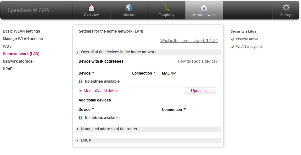

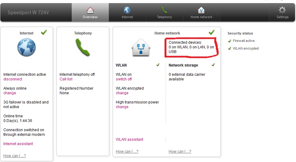

tommo
Datum registracije: Dec 2016
Postovi: 7
Autor Andrija M Pregled postova
Ajoj a da ipak malo bolje pogledaš ?
Dakle klikneš na home network pa onda tamo na "Overall of the devices in the home network" i pričekaš par sekundi da sve izlista...
Evo, trenutno su mi spojena 2 desktopa prek LANa, laptop i smartphone prek wlana, svima je namještena fiksna ip adresa, DHCP sam isključio i u "Overall of the devices..." ja dobivam ovo na slici. Na Overview ekranu također 0 konekcija. Sa uključenim DHCP-om ista stvar. Na svim uređajima konekcija funkcionira i Internet normalno radi ali po ovome ispada da nema spojenih uređaja. Ne pada mi na pamet da idem sad manualno upisivat MAC adrese za svaki uređaj :-)
ID:	17428   Click image for larger version
Zadnje izmijenjeno od: tommo. 26.12.2016. u 18:23.
tommo je offline   Reply With Quote

Autor tommo Pregled postova
A možda da ipak pričekaš par sekundi dok učita spojene uređaje ?
p.s. i naravno MAC adrese ne moraju biti upisane
Name:	home network.jpg‎
Andrija M je offline   Reply With Quote
