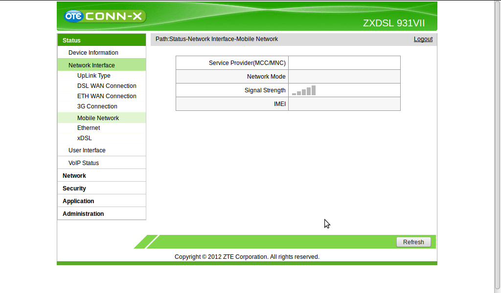

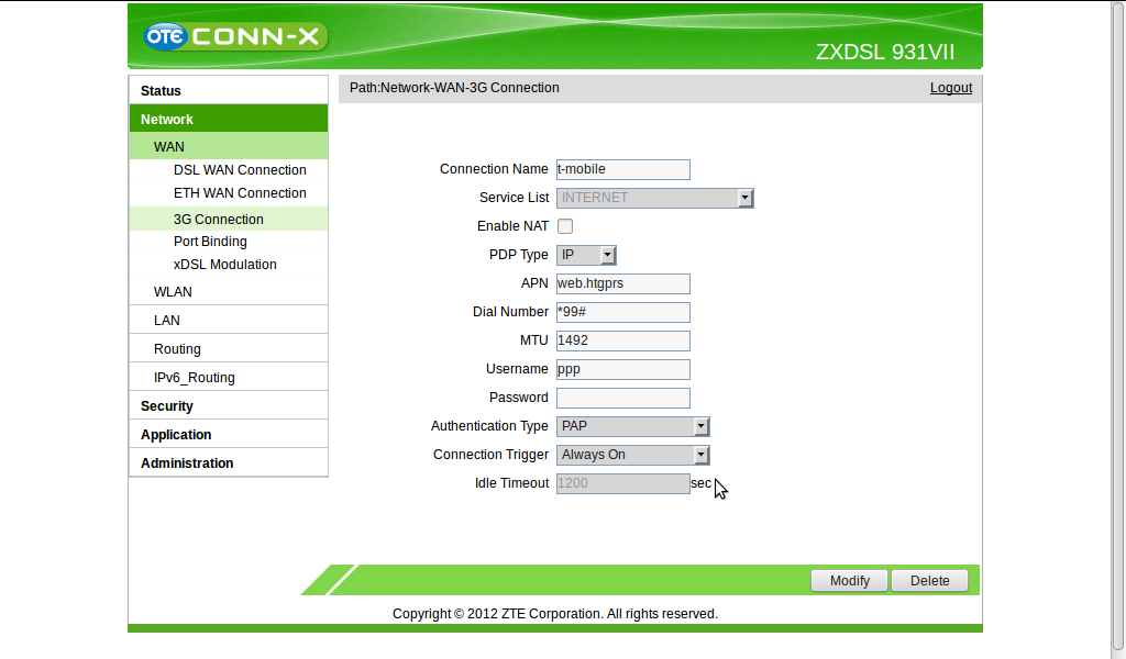

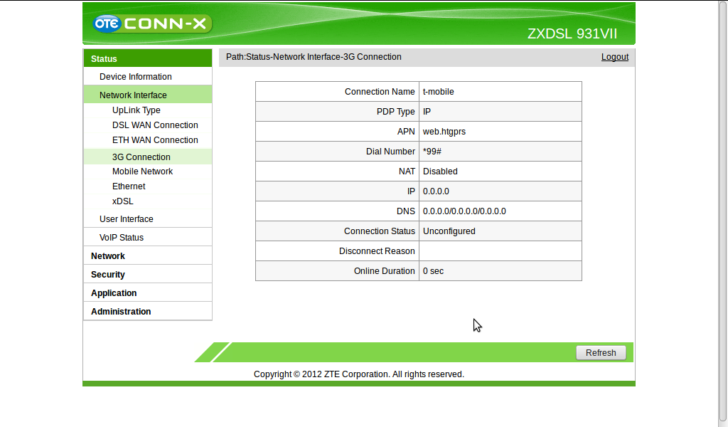

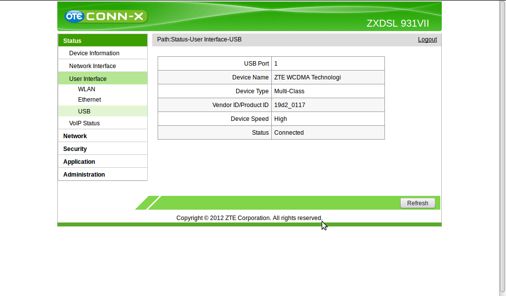

Pozdrav, dobio sam ovaj ruter pa bih htio na njega spojiti usb modem i preko njega podijeliti internet preko wlana. Slijedio sam upute sa foruma i stavio grčki fw. Usb stick je zte mf190 koji na fritz boxu radi al na zte ne zeli. Naime router prepoznaje stick, ali vjerovatno u postavkama treba nesto promijeniti, pa bih vas molio za pomoc ako je to uopce moguce.
atom7 je offline   Reply With Quote

Prvo, nije dovoljno da router prepoznaje USB modem, nego je neophodno da ima ugradjen driver za rad sa doticnim adapterom.
Drugo, novi T-Mobile APN je "internet.ht.hr". Username makni i odaberi Authentication Type stavi na "Automatic". S tako unesenim podacima meni rade svi HT stikovi, doduse ne na tom routeru, pa probaj...

Hvala na pomoci,ali nije uspijelo.U ranijim postovima je navedeno da radi sa zte stikovima, ali izgleda nista od toga. Sto se tice APN-a na fritz boxu mi je web.htgprs i funkcionira bez problema.
