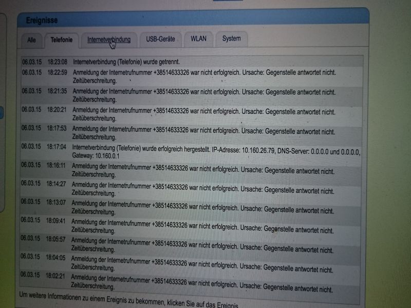

Napominjem radi se o optici,ONT pa Fritzbox iz naslova!
Ovako,podesio sam kako piše i nemrem dobit stalnu konekciju. U logu izbaci dvaput poruku da se kofol spojio(to ispise kad ukljucimo VLAN for internet telephony na 101):
Internet connection (telephony) was successful. IP address: 10.160.26.79, DNS SERVER: 0.0.0.0. and 0.0.0.0. Gateway: 10.160.0.1
ALi uglavnom idu ove(na njemačkom al skužili bu te:

Kako to ide na optici, ne znam. Trebao bi izvuci potrebne podatke, username/pass, Proxy server adresu i port, DNS servere, sa nekog njihovog original uredjaja kojeg daju za optiku. Jer ako se razlikuju podaci za zicano spajanje, nista od registracije na IMS server...
Inace, koji Proxy server i port upotrebljavas? Jel treba radit tu konfiguraciju preko 0/50 kanala kao za ADSL ne znam, ali ako treba moras ga posebno otvorit, jer IMS onda ide iskljucivo preko njega.
Ne znam jel si uocio da IMS (T-Com VoIP) nije isto kao i standardna VoIP telefonija koja ide preko (0/30) internet kanala...
Btw, jesi procitao post #20?
http://forum.pcekspert.com/showpost....7&postcount=20
Zadnje izmijenjeno od: Prezime. 07.03.2015. u 16:33.

Izvučeni su SVI podaci,proxy server koristim koji sam iščitao unutra i piše ti na poruci i slici koju sam priložio,port je 5060
Isti je vrag na optici ko i na bakru jer ONT samo pretvara svjetlosni signal u digitalni a ZTE router odrađuje isti posao ko i na bakru.
Pročitao sam post 20 i po njemu i radio.

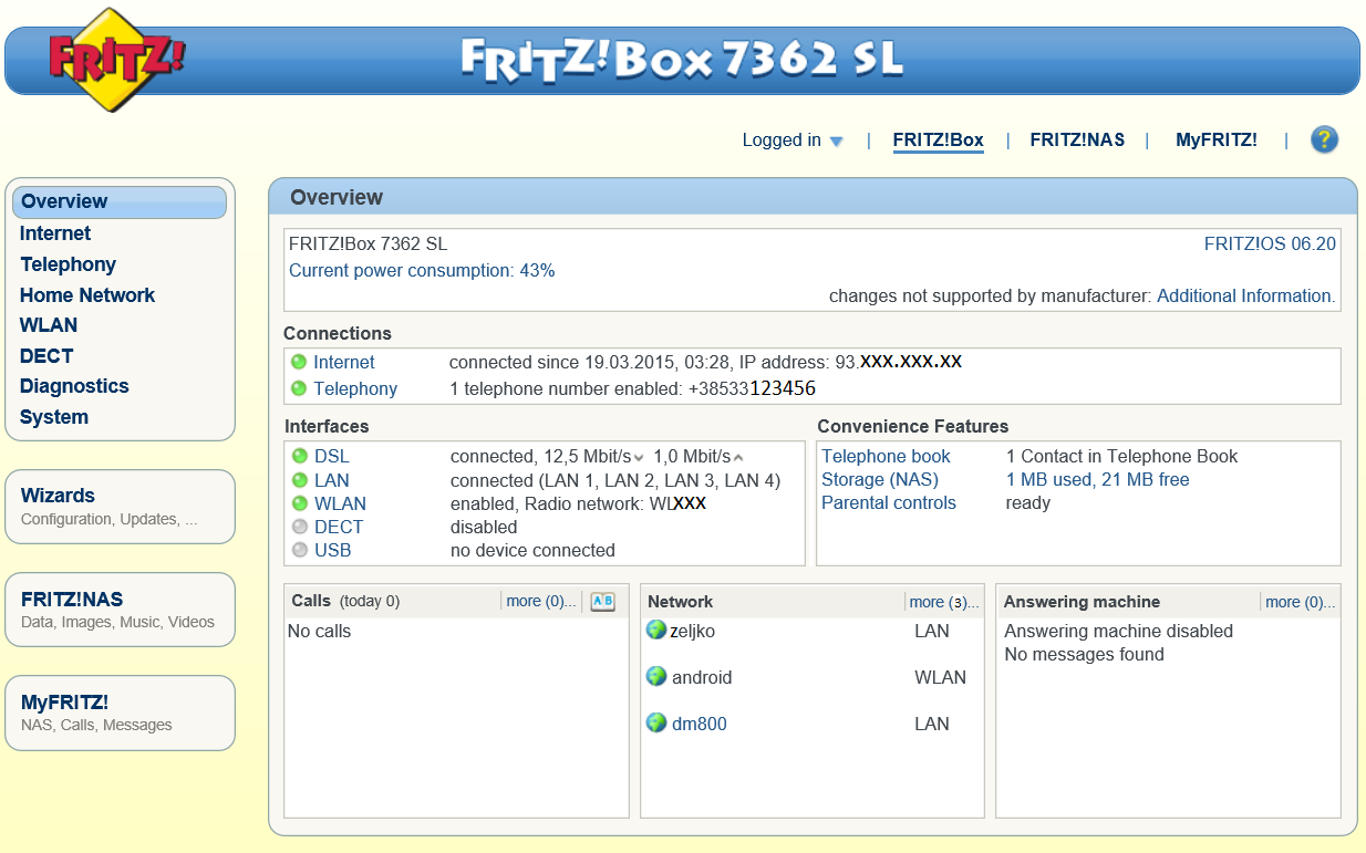

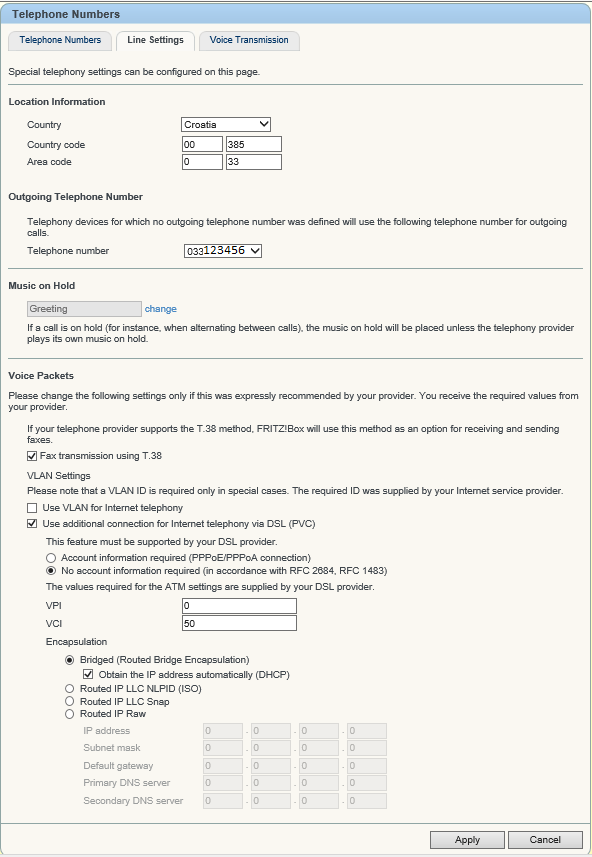

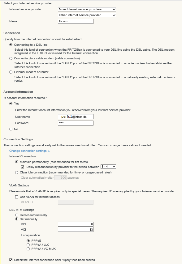

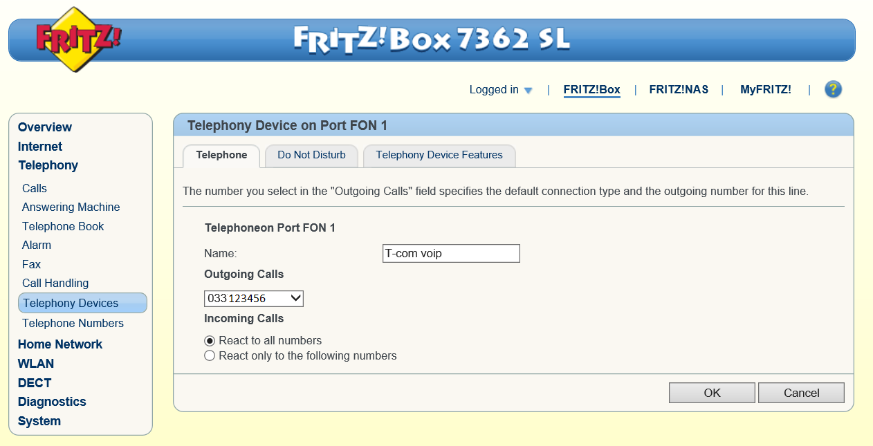

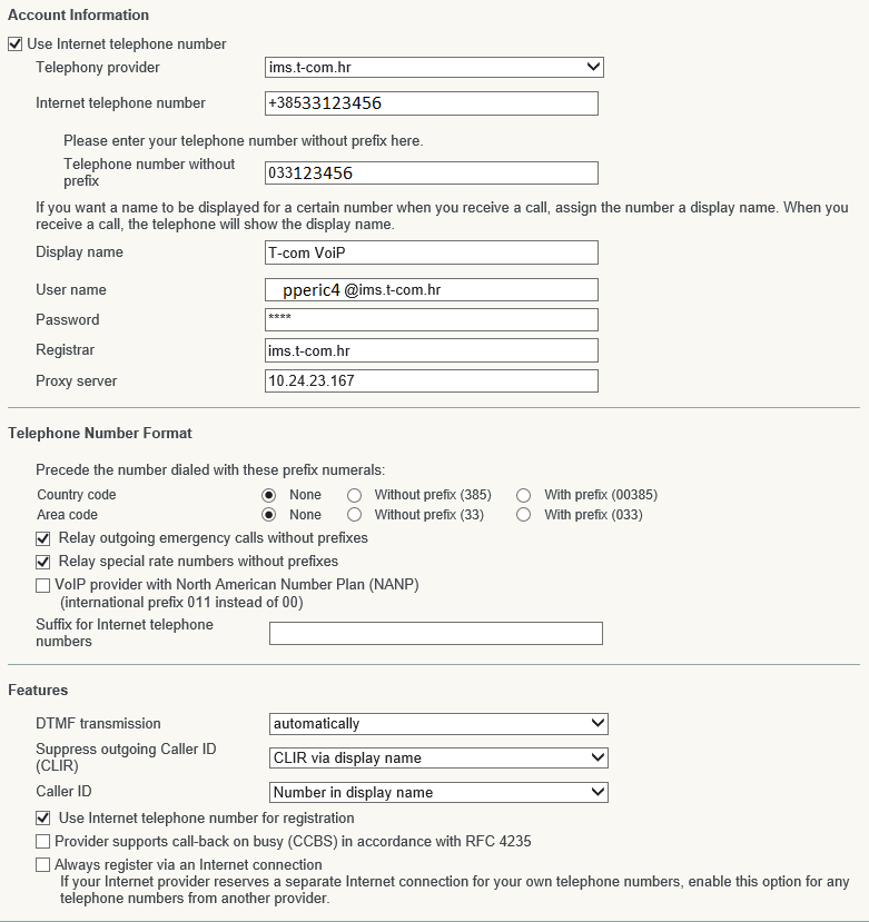

Hvala svima na pomoći konačno sam sve uspostavio.
Problem je bio u brzopletosti i ponekim pogrešno upisanim podacima.
Evo za sve one koji će trebati konfigurirati Internet i voip na Fritz!Boxu sa sličnim sučeljem.
LP
P.S. Možda nekome pomogne i ovaj link za FRITZ!Box Online Monitor
http://specials.fproductions.net/fri..._td/index.html

Sifra, tj password za IMS, ti je vjerojatno pogresna. Kako si dosao do nje?
Mora imati 8 znakova i izgleda otprilike ovako: "IWDd8bu7"

Nije do kabela, imaš krivu IMS lozinku.
Zvoni susjedima i traži tko ima Siemens SX763.
Resetiraj ga prije nego što uključiš kod sebe, kada povuče tvoje podatke uđi u njega i exportaj si backup, otvoi backup s ovime https://www.dropbox.com/sh/pfeaqnxwj...ig_decrypt.zip
otvoriš dekripitirani backup i nađeš si pravu lozinku za voip. Za 5min si gotov, resetiraj ga opet i vrati susjedu.
Ako zvoniš na par kuća/stanova već 3. ili 4. ćeš naći ovaj uređaj
