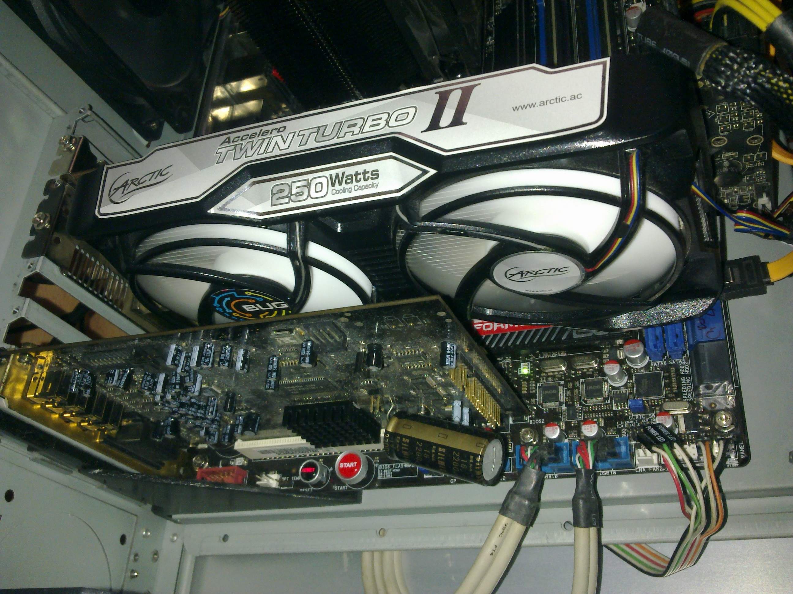

Taj papir je skup, mada cu ga probat nabavit. Čuo sam da ekipa nabije karticu u antistatički omot(tipa od grafe ). Neznam dali to funkcionira, ali definitivno ću probat, velim, nekuzim se toliko u to ali nemam što izgubit .
Soic 20 kn, 4komada Nichicona 40kn, jedan Elna 50 kn, x-fi music 150. Ovi Nichicon kondići mi nisu trebali u toj računici, ali što je tu je. Stvarno je dobar zvuk, stvarno. Kad dođe kondić javljam dojmove naravno.
Edit: Zamjenjen kondić, ugl., sad je ovo već ozbiljno. Zvučna je prodisala, najviše bass, mekan, jak, razoran. Trese se kuća...ugl., uredu. Mod odlična stvar za nekoga tko vec ima zvučnu.
edit2: Nabavio sam Asus Xonar d2x, ajmo ovako. Razlika je bass je jednu stepenicu iznat X-fi music@Opamp+Elna II kond a visoki su za pola stepenice iznad i srednji su onako stakleniji, ljepše zvuče. Uuuukupan dojam je da Xonar ima duplo "slušljiviji" zvuk i to sam skuzio nakon duljeg slušanja da su mi uši "odmornije".
Ali tko bi rekao da cese te dvije kartice uspoređivat...
Mod je jako dobra investicija.
Zadnje izmijenjeno od: Halos. 22.02.2014. u 15:45.

Da se ponovim, naravno, nisam izdržao sa starim opampom, nabavio sam si high end opamp, kostao me 85kn .
opa1602AID
Ukratko, Xonar d2x više nema šta tu raditi po pitanju muzike, i isključivo muzike. Sa ovim opampom zvuk je avion, nemogu vjerovat da cujem razliku makar i na starom Technicsu. Modd FTW

Nisam imao problema sa Asusom, čak mi je D2X bolja kad idem iz moda u mod(music/game) jer to brže odradi, dok Creative čekam malo, ali to mi nije nekakav veliki problem.
@Alen - to je, svakak, stara je i PCI izumire. Gle, ja nisam sam sebi vjerovao...bila smo nas tri i testirali smo razlike u sobi, i slozili smo se da X-Fi music moDDed zvuci i ljepše i jače trese što je u neku ruku meni bitno jer dosta "nabijam" . Sa novim opampom(najbolji što se može nači za ovaj mod) su i srednji i visoki postali užasno ugodni. Da imam bolju muziku uvjeren sam da bi se razlika mogla snimiti .
