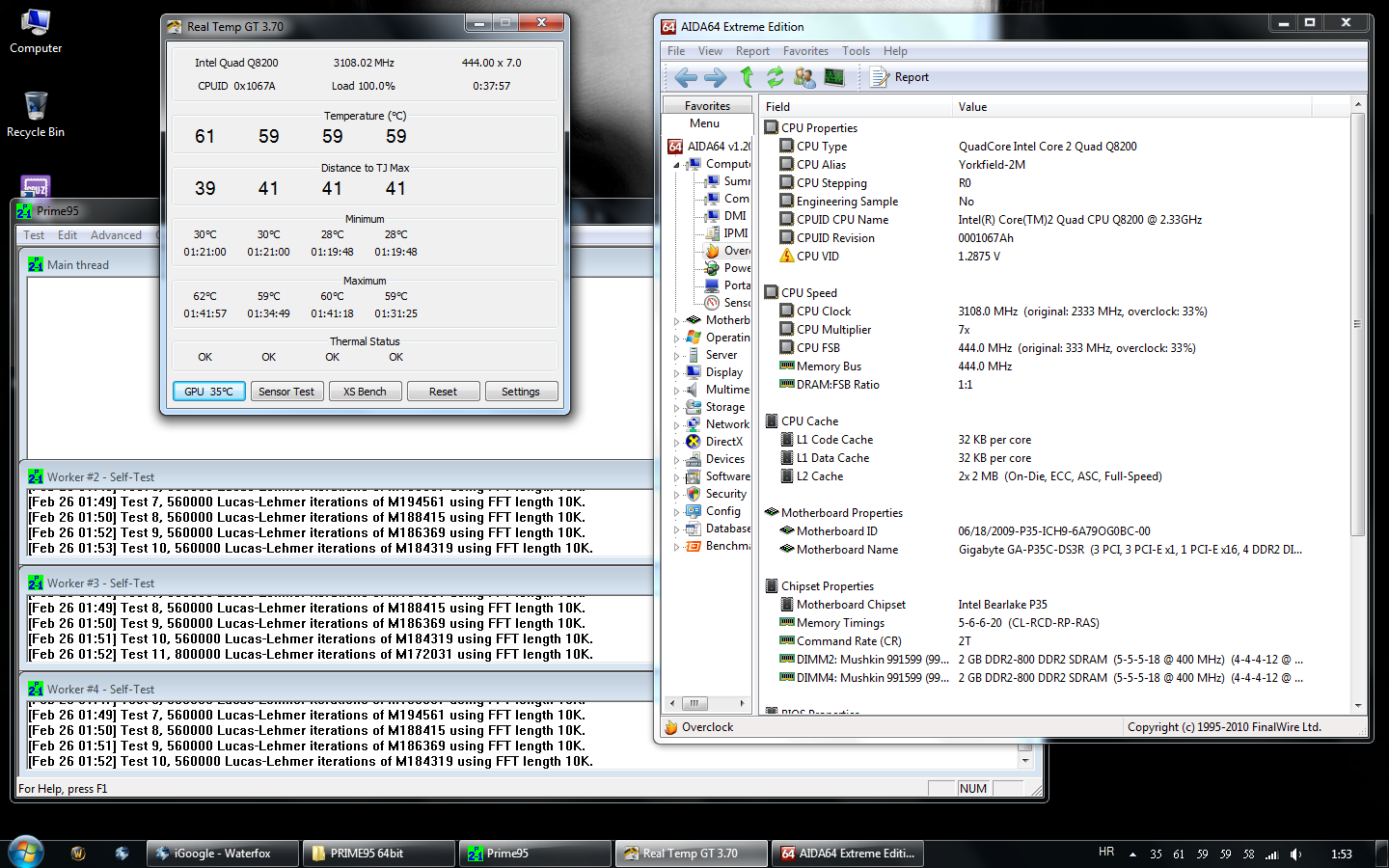

xfx 4870 512 mb
Sumnjam da ces sa navedenim chipsetom postic neke rezultate . Imao sam isti sa svojim Q8200 i nikako nisam mogao preci sabirnicu 400MHz s tim chipo , dok sa P35 chipom imam ovakve rezultate ...
http://imageshack.us/photo/my-images/199/q8200oc.png/
zOOk je offline   Reply With Quote

Autor zOOk Pregled postova
Želiš reći da ćeš veći takt sabirnice lakše postići sa P35 nego sa P45 čipsetom i da sa P45 čipsetom nisi uspio probiti 400MHz FSB-a, a sa P35 ko od šale nabio 444MHz? Zanimljivo, nema šta
necu reci , nego tvrdim . Moj Q9200 sa plocom Gigabyte GA-EP45-DS4 sa istim komponentama pratecim nije htio preko 418 x 7 sa bilo kakvim postavkama i bilo kojim voltazama (vjerojatno FSB wall ) , dok na Gigabyte P35C-DS3R radi na 444 x 7 sa temp. oko <30 u idle , a radio je na 466 x 7 ali se nisam usudio ostavit ga duze na voltažama koje su potrebne da se upali na tom taktu . Ostale komponente su Mushkin Yellowline 1066MHz DDR2 x 4GB i napajanje je Corsair VX450 . I uz to na ponekim OC stranicama mozes naci isto moje misljenje koje tvrdi da je P35 chip stabilniji i bolji za OC od P45 .

Ne netko, već ja. Mislim da kad sam imao, što privatno, što u firmi 20+ điđibajtovih P31/P35/P45 ploča koje su umrle bez ikakvog ganjanja ili imaju težih problema u radu, onda sam kompetentan reći kako je to odron od firme, naravno u svom mišljenju. Tebi naravno, to može biti najbolji brand, i neka ti bude. Dao Bog da ne imao nikad problema kakvih sam ja imao.
Eto, sad imam doma EP45-UD3P, kao vrhunsku P45 điđibajt ploču, koja iz nepoznatih razloga svakih 9-10 put kad boota, ne želi bootati nego pišti po špranci koja nije opisana niti điđibajt podrška ne zna što bi to bilo

P45 čipset može samo veći FSB postići od P35 OK, može ploča biti neko ofrlje pa se dogodi da ne može, ali generalno gledajući, P45 je kao stvoren za naganjanje rekorda na taktovima FSB-a.
Ma sve ok, samo sam htio reći svoje iskustvo da kolega vidi da ide bez beda iznad 400. P45 i P35 su odlični chispeti tako da nema smisla govoriti da P35 isto ne ide daleko. Opet sve ovisi na koju ploču naiđeš.
