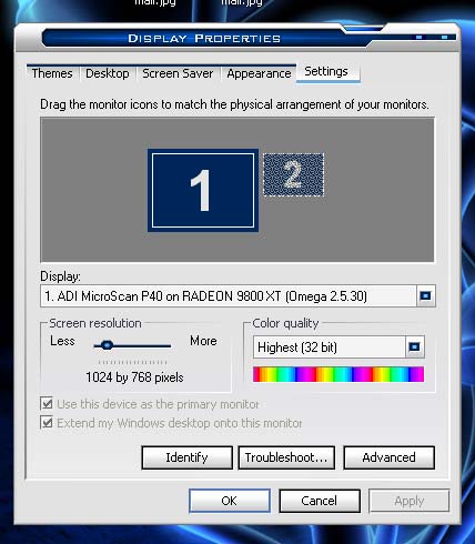

Imam 1.7 verziju, valjda je ok...
promjenio sam vendor id u 4E4A i tv standard u PAL (grafa je iz Kine...).
Iako ću još razmislit o flashanju. jer ne znam kolko ću dobit, kad sam samo sa forsanim xt driverima, bez artefakata dobio 500 01se bodova....
Ovako to trenutačno izgleda...

Staro 15.01.2005., 21:38   #44
Renesis
Ex-Gastarbajter
Renesis's Avatar
Lokacija: Zagreb / Rijeka
Postovi: 5,463
I ovako ,jedino onaj 4E48 malo smeta
Čuj-ak ručno forsaš instal X800xx drivera može ti pisati i X800XT PE
Ako imaš R360 moj ti je savjet da flashas, ako je R350 slobodno možeš ostaviti i ovak.

Evo nakon dugo vremena, jednog dugog i dosadnog dana, ja sam preflashao svoju grafu...
Promjene:
ID promjenjen u 4E4A (9800XT)
TV sistem promijenjen na PAL (sa NTSC, kupio grafu u kini...)
Frekve dignute na 410/385 (full safe, bez ikakvih artefakata...
Ovako to izgleda sada u Everestu i display propertisima...
