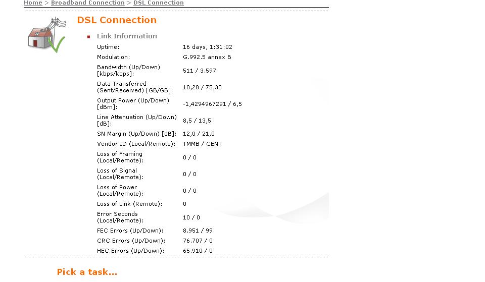

Molit cu malu pomoc. Kod mene zapravo sve dobro radi, barem mislim, ali slucajno udjoh u detalje i vidjeh ove silne errore i onaj - u output power pa me zanima sta bi to znacilo. Hvala.
