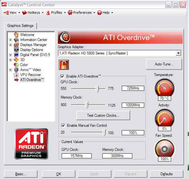

a čuj, svi ostali se čude po drugim forumima što mi temperatura u loadu prelazi 80°.
pogledaj sliku u idlu kad stavim kvačice na Enable ATI Overdrive i Enable Manual Fan Control nakon 5 minuta.
I pogledaj opciju Activity, mada je ventilator na 100%, a ne čuje se uopće.

lijepo sam im napisao da kartica u idlu se penjala do 75 °, a čuj ovo:
odgovor im je kao da sam kupio prvo računalo i da nikad nisam čuo za riječi hardver, softver.........
Poštovani,
tempereture od 75 stupnjeva nisu atipične za 5850 grafičku karticu pod opterećenjem,
http://www.guru3d.com/article/radeon...ew-crossfire/9
http://www.anandtech.com/video/showdoc.aspx?i=3650&p=13
http://www.tomshardware.com/forum/27...emps-underload
također zagrijavanje grafičke kartice zavisi i o situaciji u kućištu (uređenost kablova, protok zraka kroz kućište putem ventilatora na kućištu itd.)
Pretpostavljam da ste probali koristiti drivere za grafičku karticu dostupne sa sljedećeg linka:
http://support.amd.com/us/gpudownload/Pages/index.aspx
dakle zadnje dostupne drivere, a ne drivere sa medija koji se isporučuje sa grafičkom karticom.
Najbolje je ventilator od grafičke kartice ostaviti na automatskoj regulaciji, ukoliko manualno podešavanje ne daje dobre rezultate.
Također možete koristiti i neki third - party temp logger tool kao što je npr. GPU-Z:
http://www.techpowerup.com/gpuz/
te vidjeti da li očitava iste temperature kao ATI tool.
Ako smatrate da je artikal neispravan možete ga predati na servis, i priložite detaljan opis kvara te će se prema istom i vršiti testiranje.
Dijagnostika se naplaćuje u slučaju da je reklamacija lažna, tj. artikal je ispravan.
Srdačan pozdrav,
ime..prezime..itd
<img src=http://forum.pcekspert.com/image.php?type=sigpic&userid=8725&dateline=1167577714 border=0 alt= />

Imo, vrlo su bili fini i uslužni. Pošto se vjerovatno susrecu sa neznalicama svaki dan, i tebi su tako pristupili.
Jednostavno daj karticu na reklamaciju ako smatraš da nije ispravna. Simple as that.

Ja bi svakako pokušao i sa brisanjem komplet kartice s kompa,driveri,driver sweeper,vađenje van s matične,i Clear CMOS,vjerovao ili ne,znalo je upaliti.
Ako bi to prošlo uspješno čisti format C: klasik i puknut Vistu Ultimate 64 gore sa 9.12 driverima,i ostaviti auto regulaciju fana.
Ako bi se i dalje tako ponašala,riskirao bi rizik lazne reklamacije i otisao u links,neću propast za 150kn..to je rizik,ali vjerojatnije da je kartica ili sprčena tvojom greškom,ili da si dobio neispravan model.
Ja imam 38c idle i 67 load.
Probaj ti moje ovo gore..koliko sam čitao Vistu 64 ultimate nisi probao,i probaj 9.12tice na njoj,bez diranja kvačica za overdrive i uopće otključavanje te opcije,pa javi ako ti se da.
Ako ne,nosi u links.

eh, instalirao i ja sedmicu i sad se pregrijava "samo" prvi put kad uključim računalo i pokrenem igru
nakon toga restart, ponovo u igru i onda se ventilator "sjeti" na kojih 70° da bi trebao zbog veće temperature jače se i zavrtjeti.
do 70° stoji na 200-300 RPM i onda uzme ecstasy pa RPM skoči na 1900

Trebao si ti njima navesti ovih 97°, mislim da te baš nisu dobro razumjeli da je ovo 75° u idle...

sve je to već napravljeno, no nikakve koristi.
sutra idem kod kuma isprobat na njegovoj matičnoj.
proizvođač nigdje nije naveo da ta kartica radi samo na 64 bit win 7.
želim se samo sigrati na XP-u i točka
zezam se, no ta kartica mora raditi i na XPsp3 32-64 bit-u i na win 7 32 bit, 64 bit itd
hvala care, to nisam ni vidio. poslat ću im prvi link pa neka čitaju malo.
Autor blackened Pregled postova
poslao sam im sinoć te screenove.
