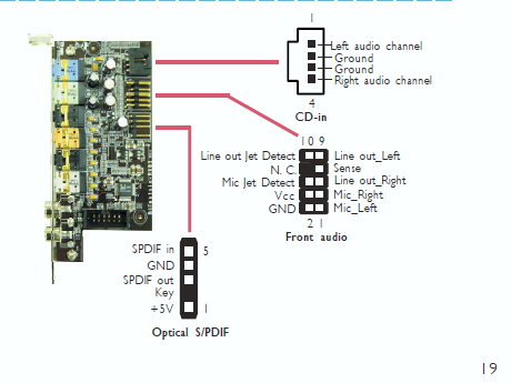

Evo spajanja, postavki i slika za Bernstein audio modul i Leadtek TV kartice. Još neka mi netko objasni kako da ubacim slike.

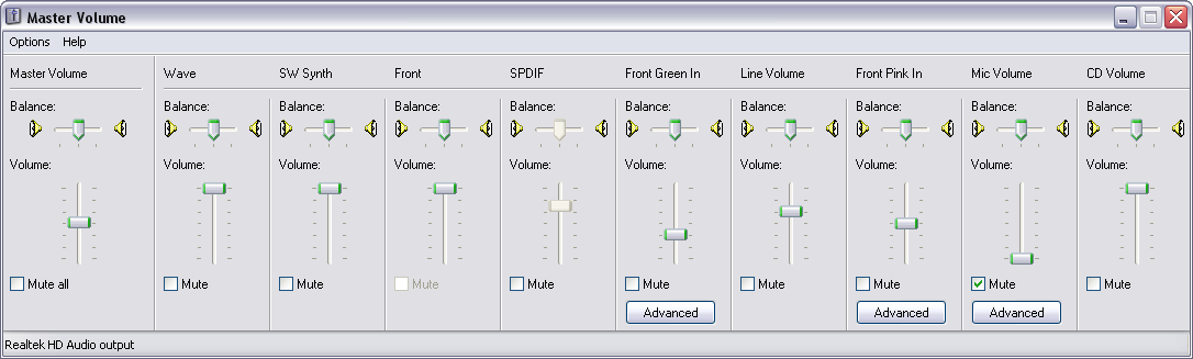

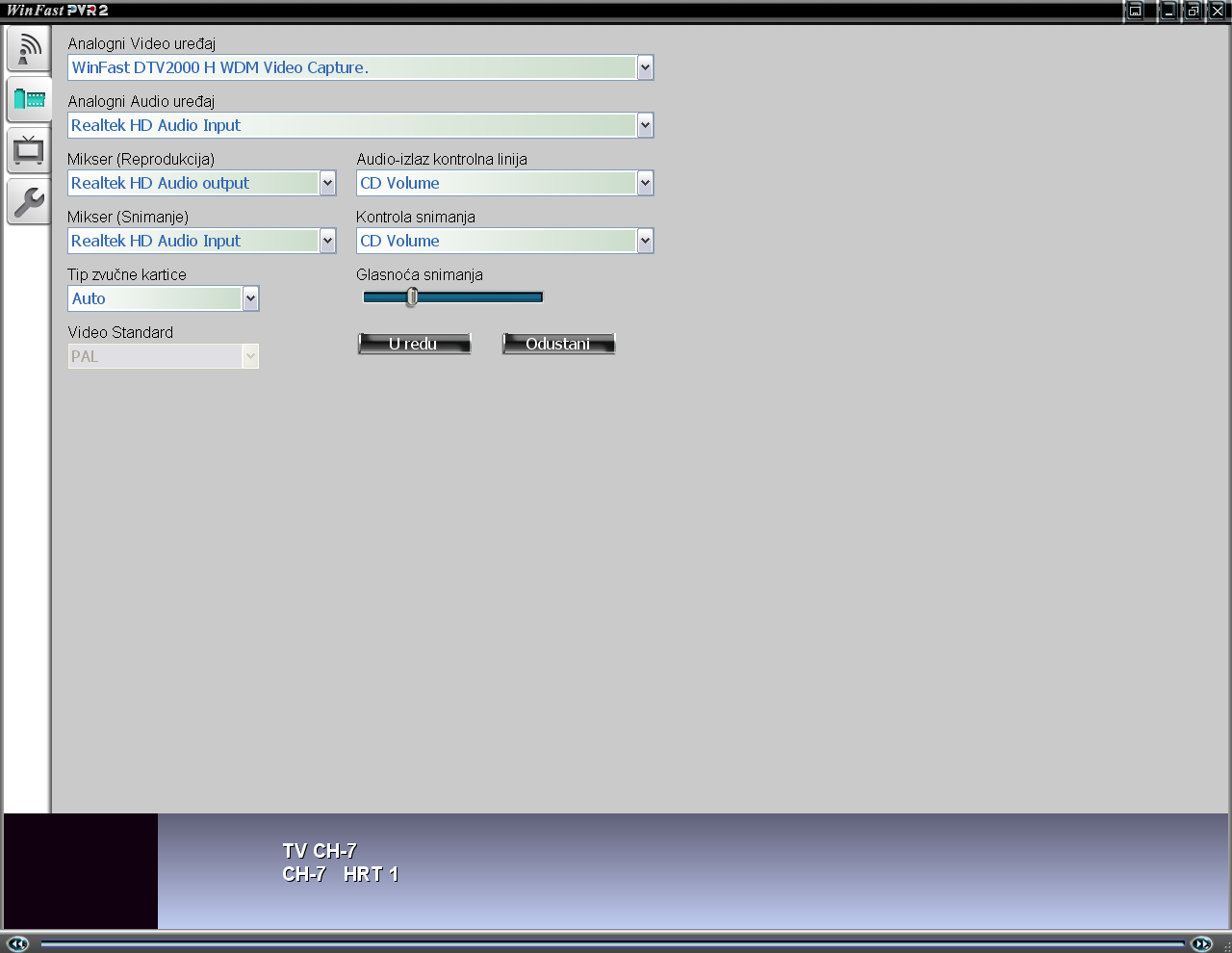

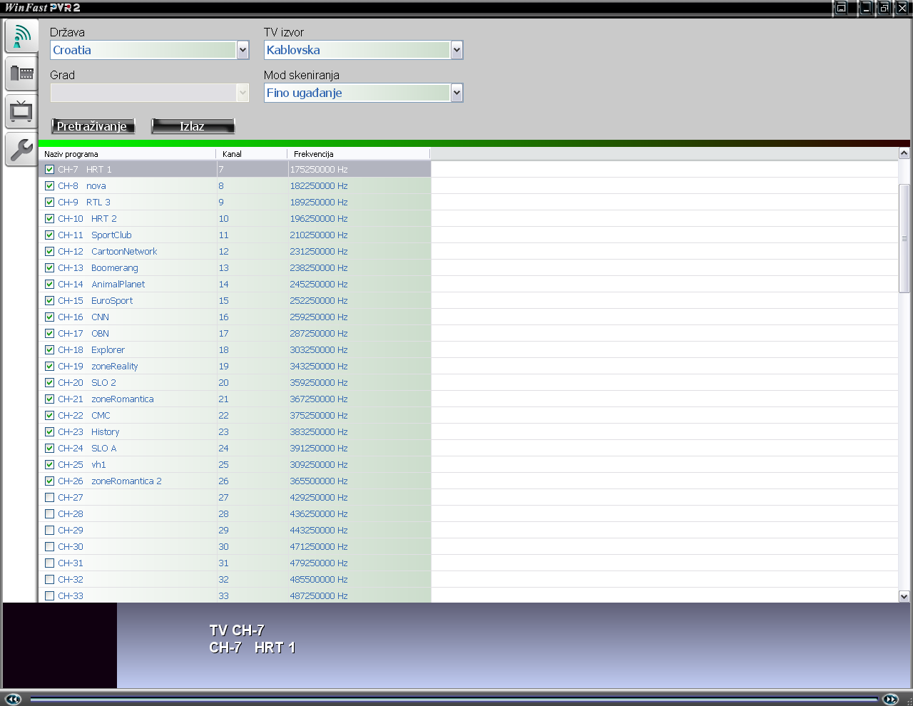

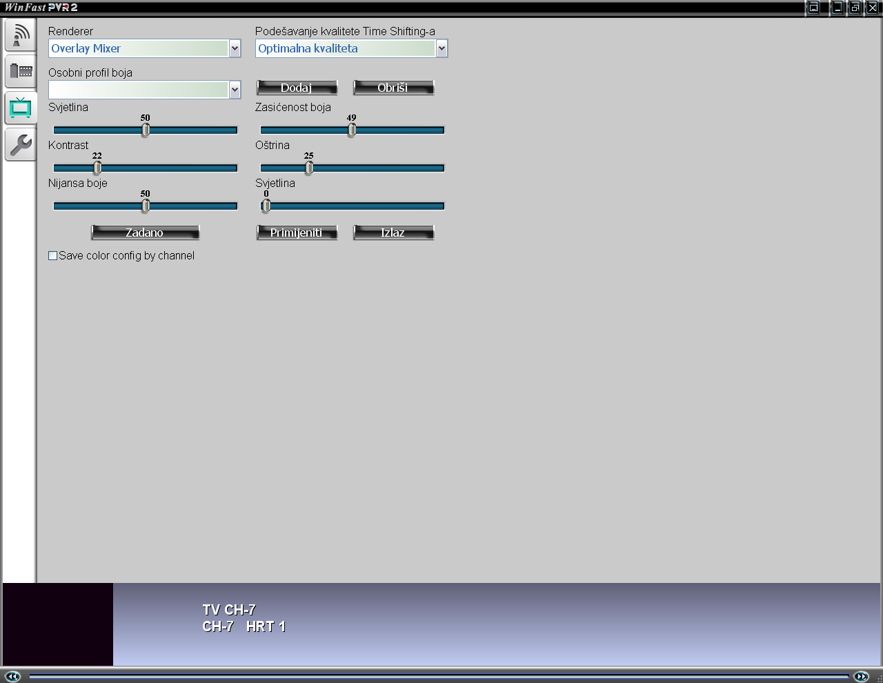

Cool
Uspjeh!!!

Jesi li dobro okrenuo audio kabl u tv kartici i audio modulu? Zna se desiti da nemaju onu kukicu pa ih mozes i naopako okrenuti. Imas li fotoaparat da slikas v karticu i uadio modul?

http://us.dfi.com.tw/portal/CM/cmpro...lse&itemId=533
http://www.driversdown.com/drivers/L...on_74005.shtml

Zvuk sa Leadtek TV kartice 2000H rješen postavljanjem drivera sa pripadajućeg instalacijskog CD-a. Novi driveri zafrkavaju. Restartanje nakon shoot downa potiče od USB tipkovnice Logitech G-15, što još nisam riješio. U device manageru stalno stoji uskličnik za SM BUS driver što neznam kako riješiti. Instalirao sam Catalist chipset driver v.7.9 za SB600 i AMD 790FX ali ništa. Ima li još netko takvih problema?
