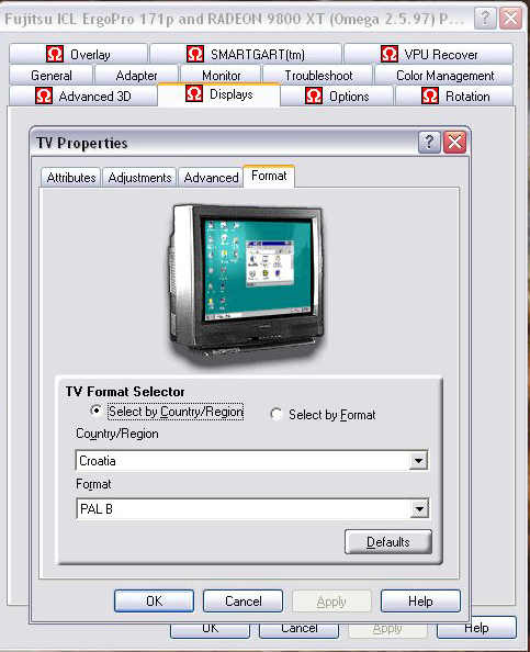

Na opcijama od TV-a naštimaj na PAL-B ili na našu divnu Croatiu...

Ovako...

hvala na trudu , ali mislim da sam već probao sa tim postavkama ali ću probati 'opet pa ću javit rezultat

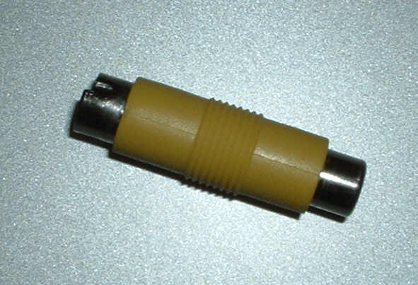

I ja sam na svojoj r9800 imao taj problem kada sam koristio s-ideo kabel koji sam dobio sa njom pa sam uzeo adapter za chinch i chinch kabel i sve je u redu (pogledaj onaj adapter na chinch koji si dobio sa grafuljom i usporedi onu stranu koja ide u grafulju sa s-video kabelom i visjeti ćeš da s-video ima manje pinova (barem je tako kod mene))

Skori svi TV-outi kod ATI-ca idu preko onih malih adaptera. Bitan je on. Kabel između njega i TV je standardni i može se ručno napraviti (od koaksijalnog kabela za antene i pozlačenih chinceva). Bitno je koristiti te adaptere koji se dobiju uz grafu. Kod VIVO kartica se nalazi ona hobotnica s 4 kabliča koji izlaze van iz grafe a kod običnih imate samo onaj mali (žuti obično) adapter na koji se nabija chinc...

Ovakav...

HVALA ti na pomoći Tor, sve je ipak bilo u onom malom S-VHS adapteru što se dobije uz grafičku sada sve šljaka:clap: :burn:
