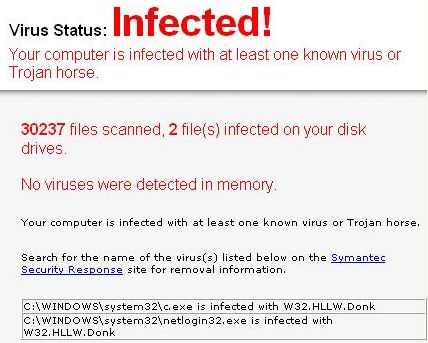

Jučer smo frendov kompjuter skenirali online preko symantecove stranice i javilo je da mu je komp zaražen sa W32.HLLW.Donk-om, ali nigdje na netu nemogu pronaći remove tool za taj virus. Ima 5-6 sličnih ali za tu verziju nema. Probao sam sa sličnima ali javljaju da virusa nema.
Zna li tko di bi se moglo naći nešto za taj virus, jer mi ne dozvoljava da ručno brišem fajlove.
u prilogu je slika

Pogledaj di se ostale verzije skrivaju u registryu, skini nove updateove za nortona, skeniraj u safe modu, pokušaj brisati fileove u safe modu ili pričekaj dok izađe removal tool za tvoju verziju. kontaktiraj symantec

Stisni CTRL+ALT+DEL i u TaskManageru pogasi te procese: c.exe i netlogin32.exe
Sad ih mozes izbrisati.
Jos ti samo preostaje pobrisati ih iz startupa.
Mozes ili rucno (Start meni i registri) ili bolje preko Mlinovog StartUp Control Panela.
